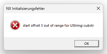

ich wollte bei NX die automatischen Updates aktivieren.
Nachdem ich den lokalen Server angekreuzt habe, kommt jetzt (beim Starten von NX) die im Bild ersichtliche Meldung. (NX startet dann nicht weiter.)
Wie kann ich das wieder korrigieren?
Danke schon mal im voraus!
Martin

ich hab's wieder hinbekommen.
Die Lösung war:
Editieren der Datei "NX_user.dpv" welche sich im Ordner
C:\Users\xxx\AppData\Local\Siemens\NX2312 befindet.
(Die Zeilen mit <Pref Application  ...  /> alle rausgeschmissen.)

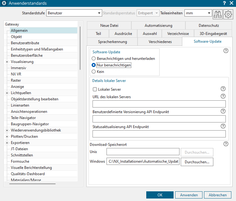

Nun die nächste Frage: Was muss man exakt einstellen, damit die Automatischen Updates funktionieren?
Siehe hierzu Bild im Anhang.
Danke!
Martin

kleine Sünden werden sofort bestraft....
Wo bitte hast du den lokalen Server angekreuzt? In  den Anwenderstandards, aber auf welcher Ebene?
-User
-Group
-Site
Bei uns ist das auf Site Ebene gesperrt damit niemand in die Versuchung kommt.
Wenn du das auf User-Ebene machen darfst sollte es reichen deine persönlichen Anwenderstandards zu löschen. Die werden in einer Datei namens NX_User.dpv gespeichert.
Die mußt du finden. Der Pfad steht in der NX Protokolldatei  - da NX aber nicht mehr startet und die Datei möglicherweise nicht abgespeichert wird...
Du kannst ja einfach mal die lokale Festplatte nach *.dpv durchsuchen und dann die Datei umbenennen. Dann ein neuer NX Startversuch.
Und nix für ungut - bevor man solche schwerwiegenden Änderungen an Einstellungen vornimmt sollte man sich sicher sein was man tut oder aber fragen.
Automatische Updates sind IMHO die so ziemliche schlechteste Erfindung seit MS-Dos - mit Ausnahme des neuen Sketchers vielleicht
Grüße Meinolf
