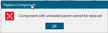

Ich habe einen User der bekommt bei einigen seiner Baugruppen folgende Meldungen wenn er eine in der Baugruppe vorhandene Komponente ersetzen will:
(zB AssemblyNavigator Komponente selektiert #MB3#ReplaceComponent....)
"Component with unloaded parent cannot be replaced"
In der betroffenen Baugruppe kann keine Komponente ersetzt werden, egal welche.
Der Syslog enthält keinerlei Hinweis was da erwartet würde und nicht da wär.
Öffne ich eine solche Baugruppe erhalte ich dieselbe Meldung beim Versuch eine Komponente zu ersetzen.
Auch wenn ich selber eine Komponente einfüge, absolut platziere und dann ersetzen versuche.
Kennt das wer ? Und weiss vielleicht auch, was zu tun ist ?
Im SupportCenter gibts dazu gar nichts (?)

Wie sehen die Ladeoptionen aus? Baugruppe vollständig geladen?

Default LoadOptions sind
#AllComponents
#PartialLoad
#LoadInterpartYes
#LoadParentsNone
dasselbe Verhalten hab ich aber auch bei
#AllComponents
#FullyLoad
#LoadInterpartYes
#LoadParentsNone
oder
#AllComponents
#FullyLoad
#LoadInterpartYes
#LoadParentsImmediateLevelOnly
... ich versteh nicht warums aufpoppt auch wenns eine absolut platzierte Komponente ist.

Habs jetzt rausgefunden:
Das sind Baugruppen die an irgendeiner Stelle in der Baugruppenstruktur (unterdrückter Knoten) wiederum selbst als Komponente auftauchen ....
