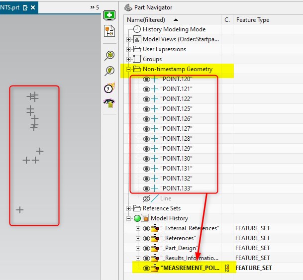

Ich habe ein Catia part mit Messpunkten im 3D. Diese Messpunkte benötige ich nun in NX, um eine Zeichnung zu erstellen.
Ich bin wie folgt vorgegangen......CATIA part als stp ausgelesen und in NX importiert. Die Punkte sind in NX angekommen, sogar die Beschreibung passt.
Allerdings liegen die Punkte nun in der "non-timestamp Geometry" (siehe Bild).
Meine Frage: Wie bekomme ich diese Punkte nun in mein Model in eine aktive Feature group?
Vielen Dank im Voraus
Roswitha

Hallo Roswitha,
CAD-Systeme können (im Allgemeinen) keine parametrischen Daten austauschen. Punkte, die im Part Navigator auftauchen sind "parametrische Punkte". STEP kann auch keine Parameter weitergeben, sondern nur unparametrische Geometrie.
Du kannst in NX auf jeden der "non-timestamp Punkte" einen parametrischen NX-Punkt "draufkleben". Das ist zwar doppeltgemoppelt, aber ... spätestens jetzt muss ich fragen, was willst du damit anstellen? Was klappt mit den eingelesenen Punkten nicht? Die sind genausogut wie parametrische Punkte.

Das scheint zumindest mal das voellig normale Verhalten zu sein.
Ich hatte erst einen Verdacht, dass die Punkte evtl. schon in CATIA irgendein 'Brei' waren aus Abtastungen / 3D Scan oder dgl.
Deshalb habe ich in CATIA Punkte erzeugt, als STEP gespeichert und in NX eingelesen.
Aber auch diese sind non-timestamp. Das ist ja dann also quasi tot, wie Walter ja auch schon sagte.
Aber einen 'schlimmeren' Fehler, der ihrer Weiterverwendung 'im Weg stuende', haben sie ja nicht. Oder??
