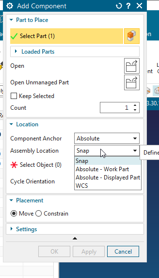

ich möchte in NX2412 voreinstellen dass im AddComponent Dialog
- Assembly Location "Absolute-WorkPart" steht anstelle OOTB "Snap"
- Placement auf "Constrain" anstelle OOTB "Move"
Finde aber nichts .... gibts da wirklich nichts ?

Hallo Thomas,
zum Assembly-Dialog gibt es in der "Early Access Features" einige Einstellung. Filter "Constraints" und "Assembly" (siehe Anhang).

Walter hat die Early Access Features ja schon erwähnt (die wir nebenbei gesagt in unserer Umgebung auch bereits deaktiviert und somit das alte Verhalten wiederhergestellt haben).
Zusätzlich dazu wurden bei uns beim Einfügen von Normteilen aus der Reuse Library die "Remembered Constraints" (also die im Normteil vordefinierten Einbaubedingungen) nicht mehr abgefragt. Das haben wir ebenfalls zurückgestellt, so dass beim Einfügen von Reusable Components wieder die Auswahlmöglichkeit "By Constraints" in der "Placement"-Abteilung des "Add Reusable Component"-Dialogs auftaucht. Der dazu nötige Customer Default lautet:
Use Legacy Multiple Add = ON
Zu finden in den Customer Defualts von NX 2406 unter:
#Reuse Library #General #Tab "Reusable Component"
Seitdem verhalten sich die Assembly Constraints und die Einbaudialoge wieder (nahezu) wie gewohnt und gewünscht.
PS: Diese Animation beim Anbringen von Assembly Constraints (verknüpfte Bauteile bewegen sich zum Ziel und springen nicht mehr einfach da hin) hat mich / uns auch aufgeregt. Haben wir auch abgeschaltet. Der dazu nötige Customer Default lautet:
Animate during Constraint Creation or Editing = OFF
#Assemblies #Positioning #Tab "Interface"
