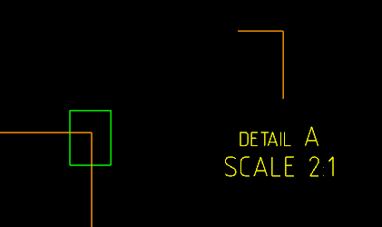

leider kann ich euch die NX-Daten nicht hochladen oder screenshotten (tolles Wort  ), aber ich versuch's mal möglichst einfach zu beschreiben.
Hier hat jemand eine Detailansicht mit einer rechteckigen Begrenzung erstellt. In der Hauptansicht wird die Begrenzungslinie angezeigt, in der Detailansicht ebenfalls (also genau so wie bei den standardmäßigen, kreisförmig begrenzten Details).
Ich dachte immer, das geht in NX so nicht, er hat's aber hinbekommen. Ich hab keine Ahnung, wie. Manuell reingemalt hat er's jedenfalls nicht, das Detail an sich ist auch nicht in ein "unaghängiges Detail" konvertiert worden.
Ich krieg's nicht nachgestellt. Hat jemand von euch ne Idee, wie das mit den rechteckigen Detailbegrenzungen funktioniert? Unsere NX-Version ist die 2406(.8300).

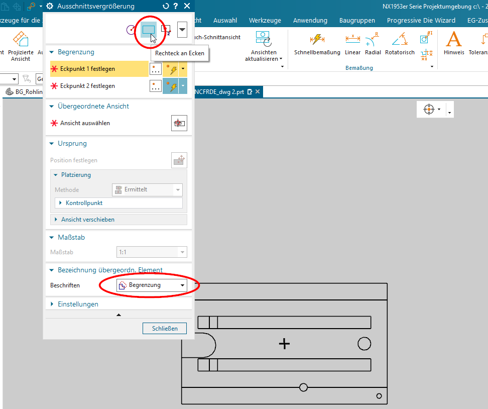

Hallo Markus,
ein Bild sagt mehr als 1000 Worte . Siehe beigefügtes Bild.

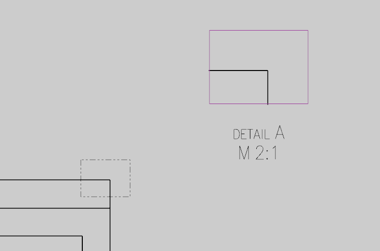

Hallo Martin,
schon - aber da erstellt NX nur die Begrenzung in der Elternansicht (steht ja auch "Bezeichnung übergeordnetes Element" dabei), NICHT in der Detailansicht. Siehe Anhang.

Hallo Markus,
uups, du hast recht. Ich habe erst gedacht, bei uns funktioniert es. Sobald man mit den Curser darüber streicht ist der Ansichtsrahmen weg.

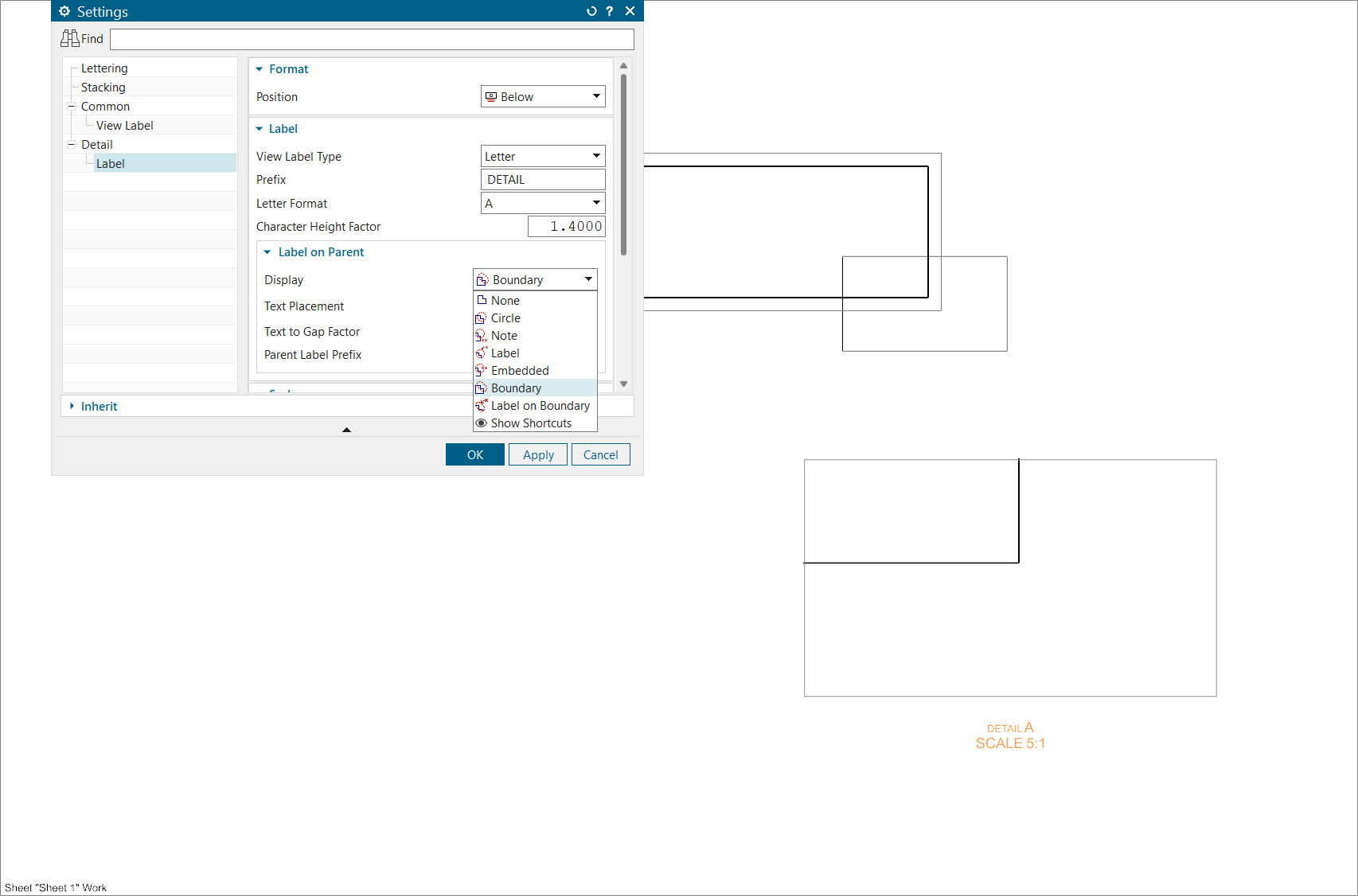

Hallo Markus,
Ich bin mir nicht sicher ob ich es richtig verstanden habe. Das Format der Begrenzung einer Detailansicht an der Elternansicht kann man in den Einstellungen der Detailansicht ändern bei #Detail#Label#Label on Parent#Display# wie im  angehängten Screenshot zu sehen.
Ist es das oder bin ich auf dem Holzweg?

Original erstellt von FelixM:
...Ich bin mir nicht sicher ob ich es richtig verstanden habe. Das Format der Begrenzung einer Detailansicht an der Elternansicht kann man in den Einstellungen der Detailansicht ändern bei #Detail#Label#Label on Parent#Display# wie im  angehängten Screenshot zu sehen.
Ist es das oder bin ich auf dem Holzweg?...
Das ist es schon, aber es ist gewünscht dass an der DetailView auch eine fesche Linie rundum dargestellt wird wie auf der ParentView.
Bei der CircularBoundary machts das nämlich.
Ich glaub das ist irgendwann mal verlorengegangen und bei dem Teil aus der Beschreibung am Anfang stammts aus einem älteren NX Release.

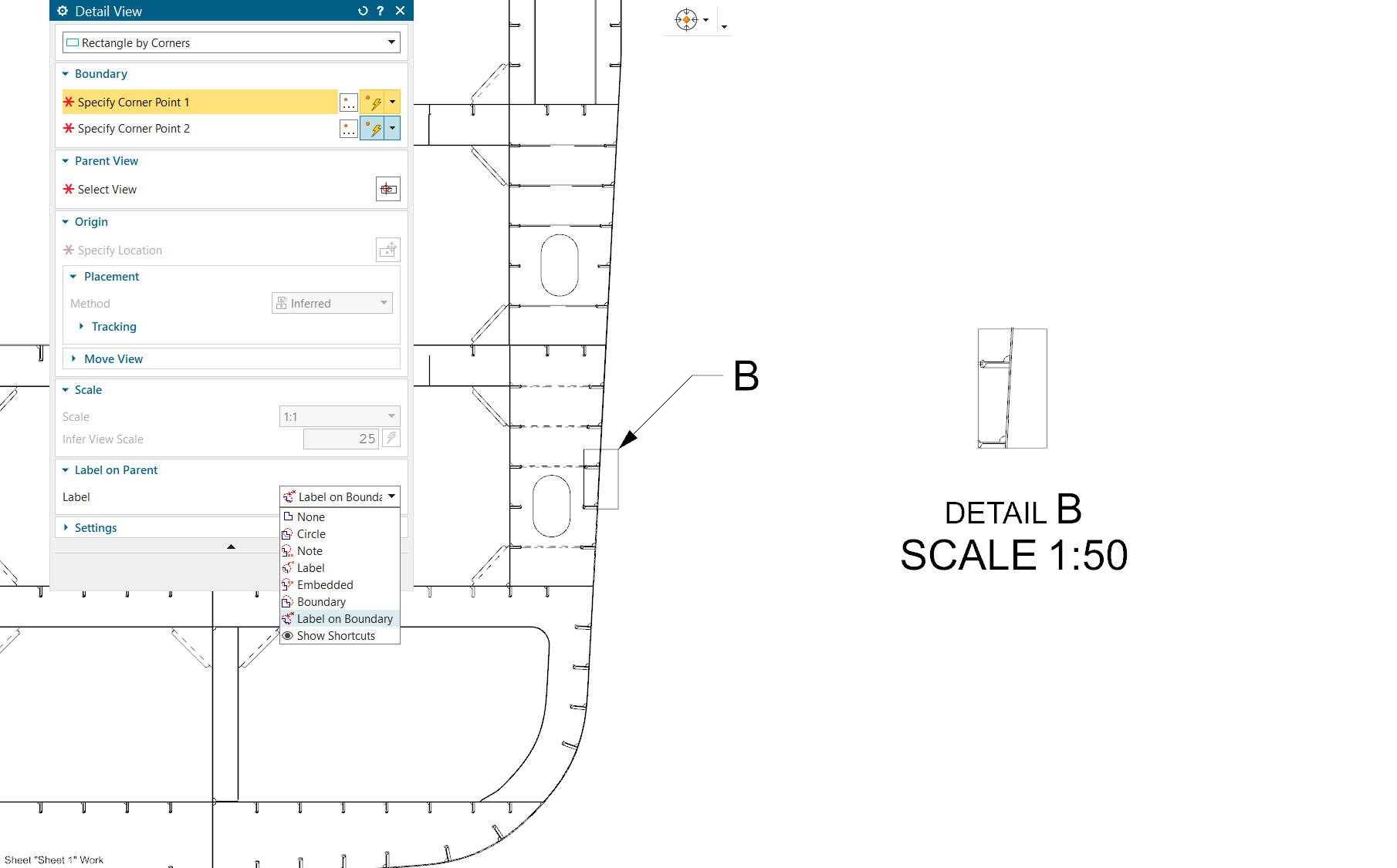

Aber es geht doch:
Beim Erstellen der Detailansicht #Rectangle by Corners# wählen, dann bei #Label on Parent# #Label on Boundary#.
So erscheint auch das Rechteck als Rahmen in der Detailansicht.

Ich gebs auf, war ne optische Täuschung. Geht doch nicht.
Sorry
Felix
