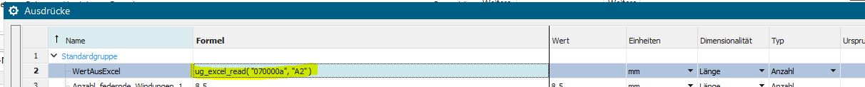

Hallo Zusammen,
ich möchte einen Wert aus einer Excel-Tabelle in NX übernehmen.
Liegt die Excel als eigenes Element in TC funktioniert das; z.B. ug_excel_read("070000a/000", "A2")
Ich möchte aber die Excel-Tabelle im gleichen TC-Element ablegen wie das NX-Part (siehe Bilder)
Kann ich die Excel-Tabelle überhaupt im Element ansprechen? Oder muss die immer "solo" liegen?
Holgi

Geht, mach ich auch immer so. Du brauchst eine Exel-Datei (.xlsx), die fügst du als ein neues Dataset vom Typ MSExcelX in deine Item Revision ein. Die Relation ist dabei auch wichtig, muss "Specifications" sein.
Meine Item-ID: 0000815
Revision: A
Tabellenblatt: Tabelle1
Zelle mit dem Wert: B5
Der Ausdruck heißt dann:
ug_excel_read("0000815/A", "Tabelle1!B5")
Gerade probiert - funktioniert prima.
Markus

Hallo Markus,
Super! Danach habe ich gesucht
Dankeschön :-)
Holgi
