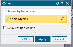

Hallo Zusammen,
ich habe eine Baugruppe in der sehr viele Komponenten enthalten sind. Diese sollen fixiert werden, nachdem diese an der Vorlage (NX Daten aus Step-Datensatz) ausgerichtet wurden.
Am einfachsten wäre es, wenn alle Komponenten gleichzeitig unter dem Befehl "Fix" selektiert werden könnten. Leider kann ich aber immer nur eine Komponente selektieren, sodass ich am Ende jede Komponente in dem Befehl einzeln anklicken muss. Hat vielleicht jemenad eine Idee, ob es irgendwie anders bzw. doch auf einmal gehen könnte? Danke.
Beste Grüße
Katja

meines Wissens nach ist das nicht möglich.
Ich würde eine Komponente fixieren und dann alle Komponenten auswählen und die Zwangsbedingung „Bindung“ verwenden.

Danke Sir-Nosferatu für den Tipp!
