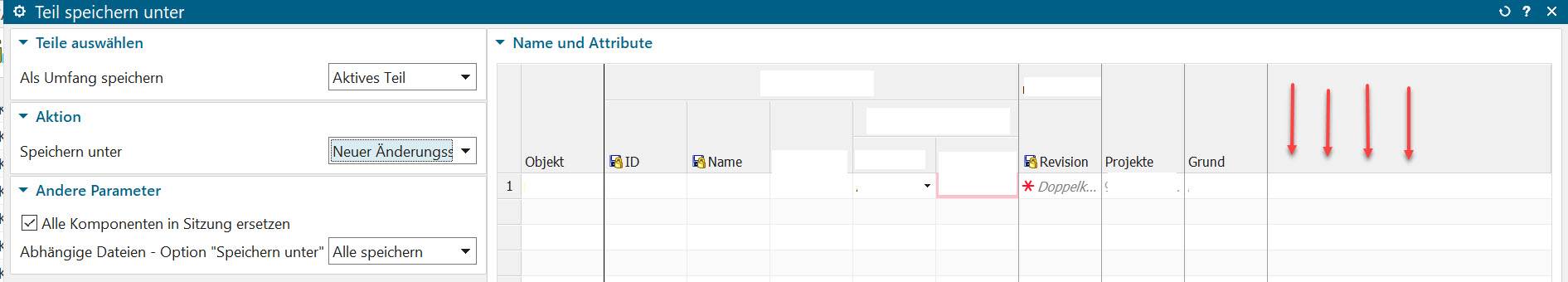

Hello
wie kann man in NX TC-Managed z.b. bei Revise "Speichern unter - Neuer Änderungstand" zusätzliche Attribute in der Spalte anzeigen lassen ?
Über Spalten Konfigurieren werden mir diese nicht angezeigt.
siehe Pic...
Kommen diese nur wenn ich diese im BMIDE "Operation Descriptor > Revise Input" spezifiziert (Add) habe ?
Im Attribut Mapping sind die Attribute definiert und werden in NX in den Eigenschaften auch angezeigt und ich kann Werte einfügen die auch ins TC übertragen werden.
Danke für Input.

Hallo King,
wenn mich nicht alles täuscht, listet der da nur die Plichtattribute auf, die im BMIDE definiert wurden. Ich hab da noch keine Konfigurationsmöglichkeit gefunden, um beliebige zusätzliche (natürlich per Mapping File als durch NX steuerbar eingestellte) Attribute hinzuzufügen. Gleiches gilt für File - New.

existing ER 9597393
für mich sind das Basics, die müssen funktionieren.....
