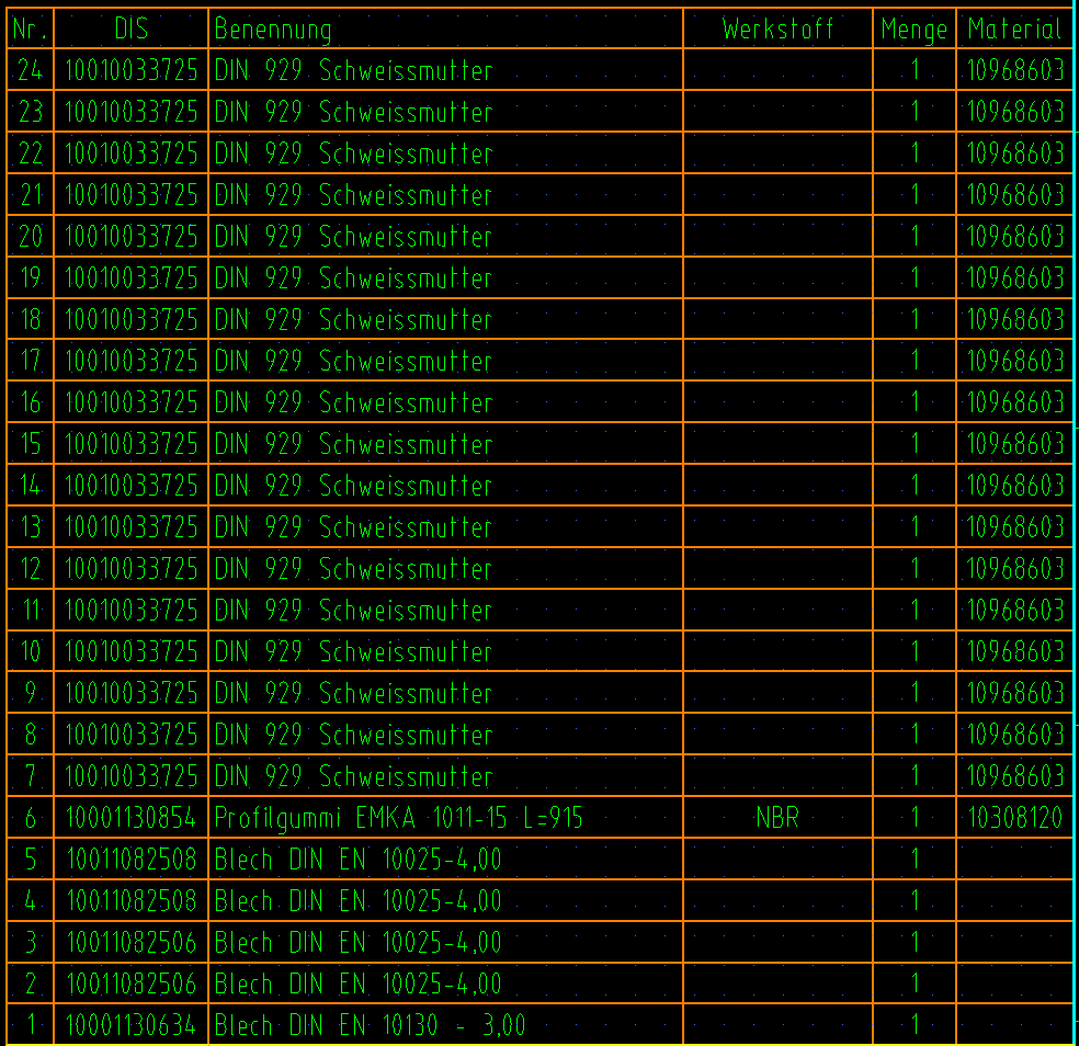

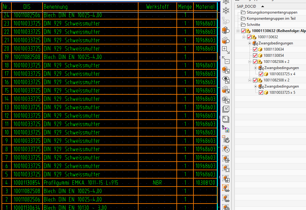

Hallo allerseits,
gibt es eine Möglichkeit die Stücklistenvorlage in NX automatisch durchnummerieren und dabei mehrfach verbaute Komponenten aufsummieren zu lassen?
Ich kennen die Funktion Callout mit der mir NX die Zeilen wunderbar durchnummeriert. Allerdings wird für jede mehrfach verbaute Komponente eine extra Zeile angelegt.
Ist mit Sicherheit ein Stück weit Sinn dieser Funktion, allerdings bläht es mir die Stückliste dadurch unnötig auf, da ich sowieso eine separate Spalte mit der verbauten Menge habe.
Im Anhang habe ich Screenshots vom Ist- und vom Soll-Zustand. Ich hoffe dadurch wird mein Problem verständlicher.
VG Ösi

Hallo Ösi89,
versuch mal im Baugruppennavigator "alle packen" und dann erzeuge die Stückliste.

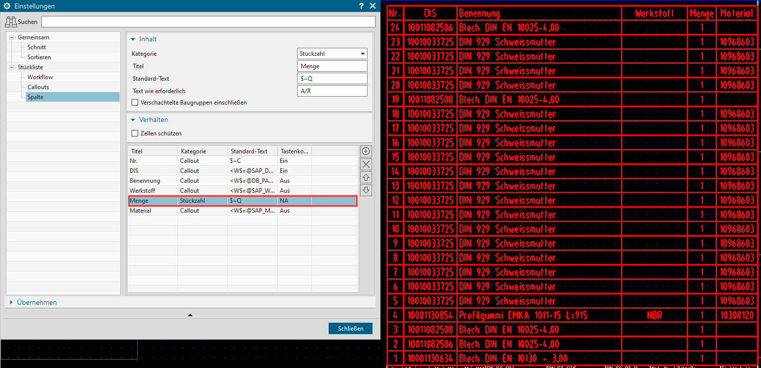

Hallo Walter,
das bringt bei mir leider nichts.
Hat es bei dir so funktioniert?

Hallo Ösi89,
hast recht, das klappt so nicht. SORRY!
Ich habe auch keine Einstellung dafür gefunden, das Aufsummieren geschieht automatisch. Ist deine Spalte mit der Stückzahl auch wirklich "Kategorie Stückzahl"?

Hallo Walter,
ja, die Spalte mit der Menge läuft als Stückzahl.
Der Rest sind alles Callouts.

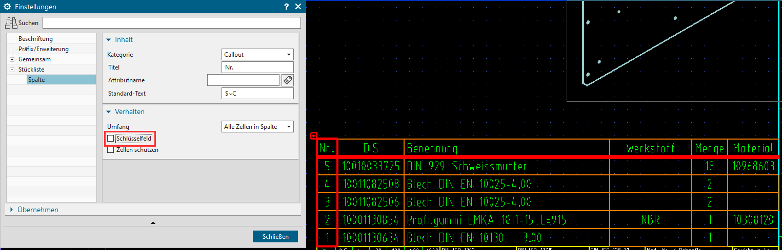

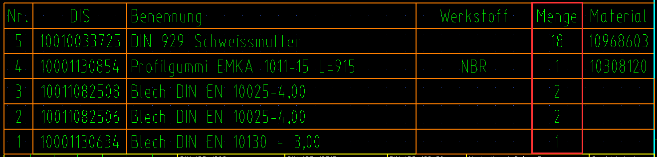

Ich hab's glaub gefunden
Man muss den Haken bei Schlüsselfeld für diese Spalte rausnehmen.
Jetzt sieht's so aus, wie ich's gerne hätte.
