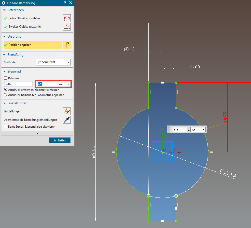

habe aktuell folgendes Phänomen:
Wenn ich in einer aktiven Skizze einen Doppelklick auf ein beliebiges Maß mache um dieses zu ändern, ist seit neuestem immer der Ausdruck (p..) unterlegt.
In den seltensten Fällen möchte ich jedoch einen andere Ausdrucksdefinition vergeben.
Normalerweise möchte man ja das entsprechende Maß abändern.
Bei meinen Kollegen verhält es sich auch so, dass bei einem Doppelklick standardmäßig die eigentliche Maßzahl unterlegt ist und man direkt den neuen Wert eintippen kann.
Weiß jemand, wo man diese Einstellung ändern kann?
Ösi

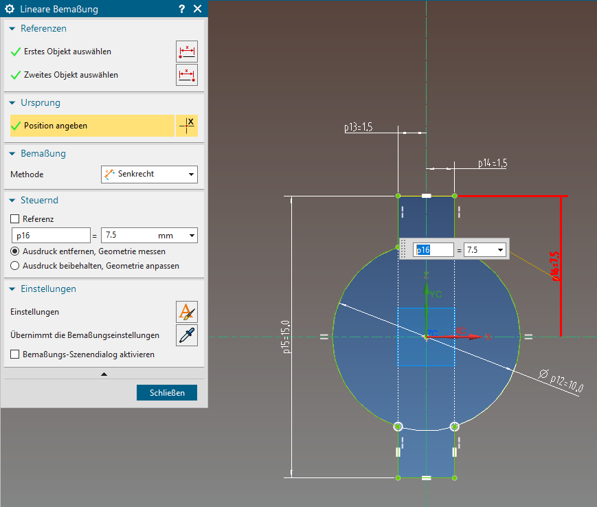

Hallo Walter,
vielen Dank für die schnelle Rückmeldung, aber das ist nicht ganz die Lösung von meinem Problem.
War vielleicht auch nicht ganz klar von mir formuliert.
Mir geht es darum, ob der Ausdruck oder die Maßzahl nach dem Doppelklick blau unterlegt ist.
Bei mir sieht es aus wie im Screenshot oben, also Ausdruck ist (im kleinen Fenster) blau unterlegt.
Bei meinen Kollegen ist es wie im Screenshot rechts, also Maßzahl (im großen Fenster) blau unterlegt.
Meine Kollegen können als das Maß direkt ändern; ich muss immer erst in das entsprechende Feld reinklicken.

Hallo Ösi,
bei mir ist es so wie bei deinem Kollegen. Das Maß ist aktiv. Leider finde ich keine Einstellung dafür. Ich tippe auf die Anwenderstandards, habe aber auf die Schnelle nichts gefunden. Du könntest sie mit deinem Kollegen vergleichen.
