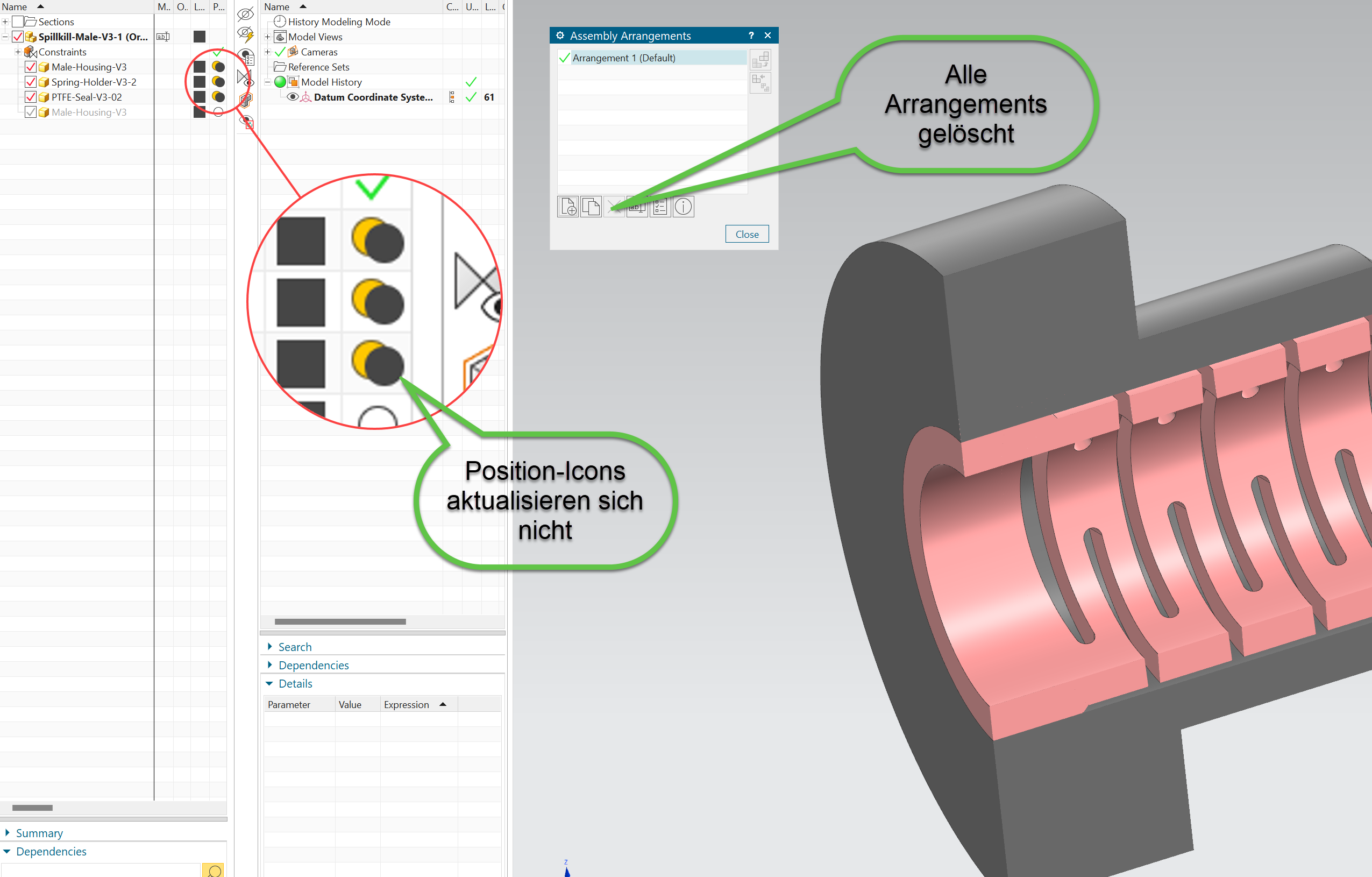

Nallo NX-Profis!
Ich habe ein Problem mit der Position-Darstellung von Arrangements im Assembly-Navigator (siehe angehängtes Bild)
Wenn man ein Arrangement erzeugt (welches Constraints überschreibt) wird im Assembly-Navigator das Position-Symbol gegen ein "arrangement-specific" Symbol ausgetauscht.
Das ist fein, mann kann gleich erkennen, was Sache ist.
Erstes Problem: (ohne angehängtes Bild): dieses Symbol (Gelbe Kreisfläche versetzt hinter schwarzer Kreisfläche) taucht auch bei übergeordeten Baugruppen auf, die definitiv NICHT arrangement gesteuert sind.
Zweites Problem: Die Symbole gehen nimmer weg, wenn alle Arrangements gelöscht sind.
Weiß jemand wie dieses Verhalte erklärbar ist, bzw. ob es eine beeinflussende Einstellung oder Aktualisierungsmaßnahme gibt?

Hallo Armin,
wenn das Symbol in übergeordeten Baugruppen auftaucht, um anzuzeigen, daß in einer Unterbaugruppe Komponenten zwangsbedingt sind, würde ich das als in Ordnung betrachten.
Die zweite Beobachtung, daß das Symbol erhalten bleibt, obwohl Anordnungen und Zwangsbedingungen gelöscht sind, halte ich dagegen für einen Bug.
Gruß, Michael

Hi Michael!
Danke für die Antwort!
Naja, die Darstellung in der übergeordneten Baugruppe macht das Finden ja nicht einfacher, da die entsprechende Unterbaugruppe ja zum Einstellen des Arrangements aktiviert werden muss.
Aber ich stimme dir ansonsten zu, scheint ein Bug zu sein. Ich recherchiere mal noch ein bisschen (oder es ist nächsten Montag besser, wenn wir auf 2412 umschalten  )
