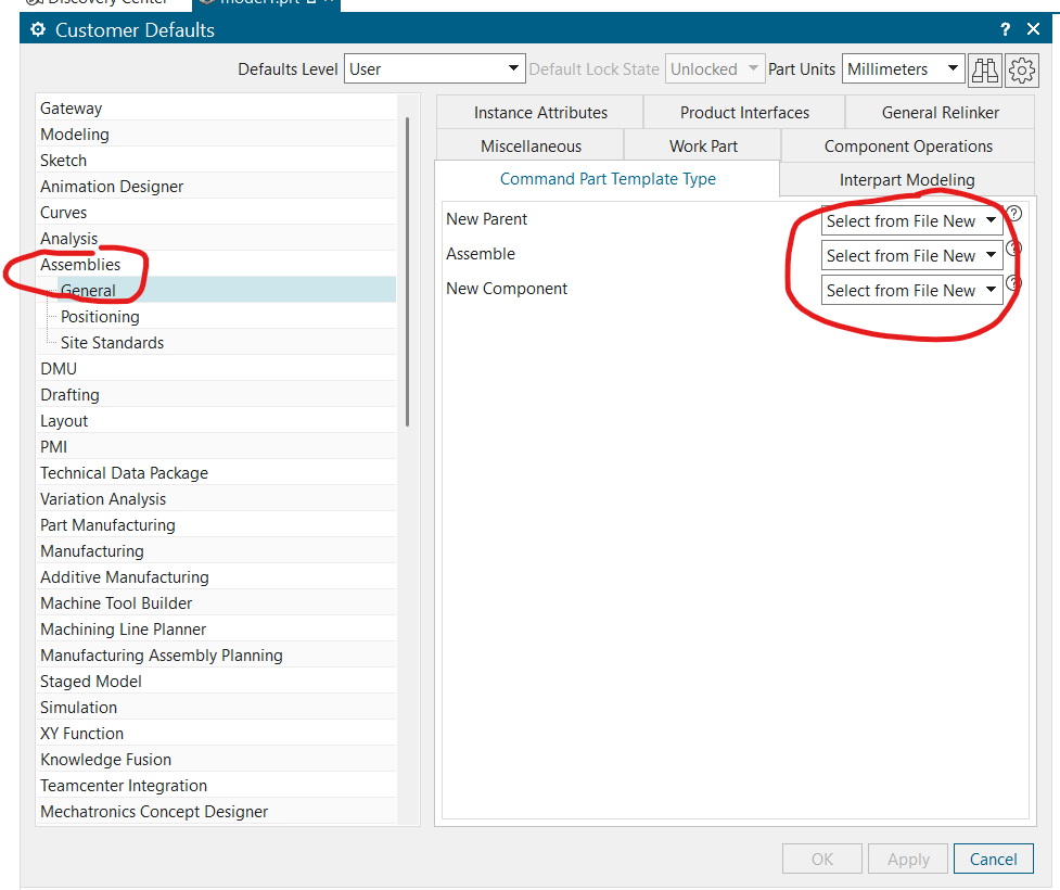

Hallo und guten Morgen,
ich habe ein kleines Problem was ich einstellen möchte.
Wenn ich in einer Baugruppe eine neue Komponente erzeugen dann kann ich unter anderem auch den Modellnamen eingeben. Wenn ich die Komponente dann mit OK erstelle, hat das Part was in der Baugruppe erstellt aber immer noch den Standardnamen Model1 und er muss noch einmal benannt werden.
Ich habe eine Info gefunden, dass das unter Datei >> Hilfsprogramme >>  Kundenvorgaben mit "Modellname als Komponentenname verwenden" einzustellen ist.
Diese Menuepunkte  kann ich aber nicht finden. Ich habe dann eine Info gefunden, dass ich NX (ich habe die Version 2412 ) im Administrator Modus starten soll.
Und hier liegt dann mein Problem, wie starte ich NX im Administrator Modus? Gibt es den überhaupt? Oder wird das doch woanders eingestellt?
Ich habe jetzt schon Stunden damit verbracht das heraus zu finden. Vielleicht kann mir einer kurz helfen wie das einstellen kann oder wie in in den Admin Modus komme.

erstellt am: 25. Apr. 2025 10:30    Editieren oder löschen Sie diesen Beitrag!  <-- editieren / zitieren -->   Antwort mit Zitat in Fett Antwort mit kursivem Zitat    Unities abgeben: 1 Unity (wenig hilfreich, aber dennoch)2 Unities3 Unities4 Unities5 Unities6 Unities7 Unities8 Unities9 Unities10 Unities Nur für wolfgang_h 10 Unities + Antwort hilfreich
Wolfgang,
Bin mir nicht sicher ob ich es richtig verstanden habe. Probiere mal die Einstellungen vom angehängten Screenshot.
Edit: Du kannst diese Einstellung im Part Level auch unter #Menu#Preferences#Assemblies#Component# finden.
Felix

erstellt am: 25. Apr. 2025 11:17    Editieren oder löschen Sie diesen Beitrag!  <-- editieren / zitieren -->   Antwort mit Zitat in Fett Antwort mit kursivem Zitat    Unities abgeben: 1 Unity (wenig hilfreich, aber dennoch)2 Unities3 Unities4 Unities5 Unities6 Unities7 Unities8 Unities9 Unities10 Unities
Hallo Felix,
vielen Dank das war genau die richtige Info.
Jetzt öffnet sich erst das Datei Neu Fenster und dann das Baugruppe Komponente hinzufügen Fenster und hier ist der Dateiname dann der Model Name.
Ein schönes Wochenende
Gruß Wolfgang
