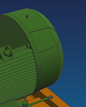

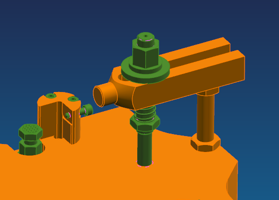

Hallo Zusammen,
wir haben diese Woche von NX2306 auf NX2412 akutallisiert.
Nun weisen manche Datensätze (Hauptsächlich Baugruppen) ein anderes Farbschema oder eine andere Farbdarstellung auf und sind deutlich dunkler als zuvor.
Manche Datensätze lassen sich auf annähernd die alte Darstellung bringen, indem man das Ray Traced Studio verwendent. Andere Baugruppen bleiben davon unbeeindruckt.
Es ist natürlich nur eine optische Geschichte, aber wir hätten für unsere User gern wieder ein einheitliches "helles" Bild.
Vielen Dank für die Hilfe.

Hallo Incursio,
hier kann ein Visualization Template helfen. Oder ein Programm, z.B. als Journal, drüber laufen lassen, um die passenden Einstellungen wieder zu bekommen.
Gruß, Michael
