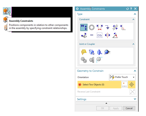

Hallo zusammen, gibt es in NX das Menü Assembly Constraints nicht mehr wie dargestellt?

doch das ist weitehrin verfügbar:
https://ww3.cad.de/foren/ubb/Forum4/HTML/015784.shtml#000006

Falls die Frage lautet
"Welche Constraints bekomme ich angeboten ?":
Diejenigen die unter "Settings" enabled sind.

Hallo gloeckleo,
dazu gibt es wieder Einstellungen in den Early Access Features.

Hallo Walter,
ich habe die Einstellungen gefunden. Danke Dir.
