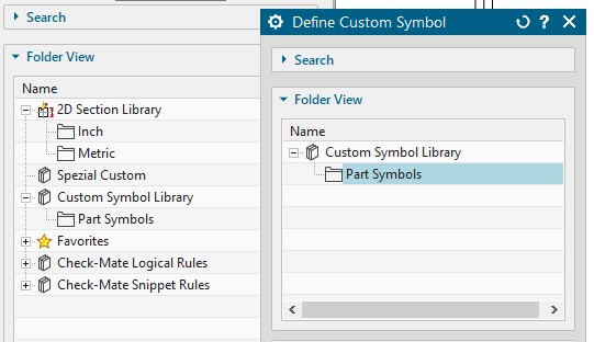

Hallo alle zusammen,
ich arbeite mit NX12, Version 2312 und habe eine Frage.
Beim Erstellen eines Custom Symbols kann ich meinen erstellten Ordner nicht auswählen.
Dieser ist in der Library/Bibliothek zu sehen (Spezial Custom) aber wenn ich den Befehl starte kann ich diesen nicht auswählen.
Er wird mir nicht einmal zur Auswahl angezeigt, s. Bild.
Kann mir jemand bei diesen Problem bitte helfen? Danke an alle
Beste Grüße, Romeo

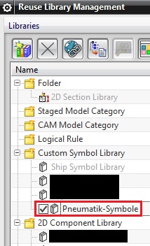

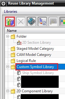

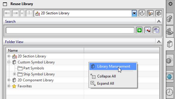

Hallo Romeo,
kann nicht gehen, denn dein Ordner "Spezial Custom" ist nicht unterhalb des "Custom Symbol Library"-Knotens angesiedelt. Wirf den Ordner "Spezial Custom" nochmal aus der Bibliothek raus und geh dann wie folgt vor:
(1) RMT auf eine freie Stelle in der Reuse Library - Library Management (siehe ersten Screenshot "250314_01_Library_Management.jpg")
(2) Den Folder "Custom Symbol Library" markieren - Add Library (siehe zweiten Screenshot "250314_02_Add_Library.jpg")
(3) Jetzt einen existierenden Ordner auswählen und einen Anzeigenamen wählen (siehe dritten Screenshot "250314_03_Pneumatik_Symbole.jpg")
Diesen Ordner kannst du jetzt benutzen, um neue 2D-Symbole zu erzeugen. WICHTIG: Dieser Ordner muss mindestens einen Unterordner haben, direkt im obersten Ordner klappt's nicht.

Hallo Markus,
erstmal, vielen Dank für deine schnelle Hilfe.
Ich habe den Fehler gemacht, dass ich zuerst keinen Unterordner erstellt habe.
Dann habe ich festgestellt, in den vorhandenen Reuse Library Ordnern kann ich nur schreibnen solange ich die Admin Rechte habe.
Sobald die weg sind, kann ich kein Symbol in den Ordner schreiben.
Also auf einem anderen Pfad (kein Siemenes NX Folder) ging alles reibungslos.
Nochmal vielen Dank :-)
