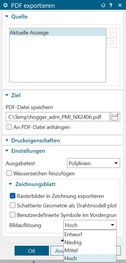

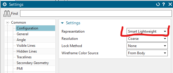

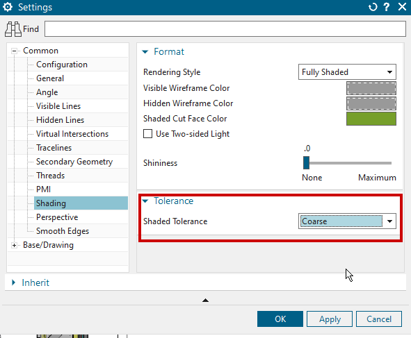

Guten Morgen,
ich hätte eine Frage.
Wir möchte gerne für gewisse Zeichnungen auf die schattierte Darstellung der 3D-Modelle / Baugruppen (teilweise transparent) zurückgreifen.
Siemens NX macht es auch sehr gut mit, der Export der Zeichnung als PDF dauert jedoch sehr lange.
Gibt es da irgendwelche Stellschrauben an denen man drehen kann um die Performance zu erhöhen?
Die Umgebungsgeometrie wird aktuell sehr detailliert dargestellt, es würde reichen wenn diese nur "grob" dargestellt wird.
Die Umstellung von der Darstellung auf "Smart Lightweight" statt "Exakt" liefert leider nicht das gewünschte Ergebnis (V1)
Die Toleranz der Schattierung (V3) bringt gefühlt auch keine Verbesserung beim Exportieren der Zeichnung als PDF.

Hallo EA89,
mit der PDF-Vereinfachung in NX habe ich mich noch nicht beschäftigt. In Word oder anderen Programmen gibt es bei der Ausgabe von Texten mit Grafiken eine Einstellung, welche Qualität die Grafik haben soll, das gibt es auch in NX beim Export > PDF (siehe Anlage).
Man kann auch höherwertige 3D-PDF's exportieren. Leider ist dazu eine spezielle Lizenz nötig (siehe Anlagen). Der Auszug ist aus den NX2412-Updateunterlagen. Die Funktion gibt es aber schon lange.
