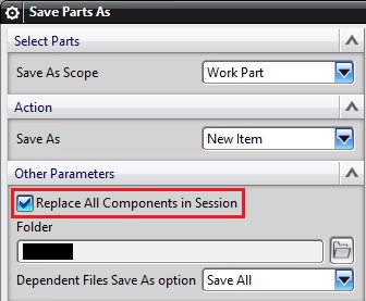

Hallo Jochen,
im Save As Dialog einfach die Option "Replace All Components in Session" rausnehmen. Das ist glaub ich das, was du suchst.

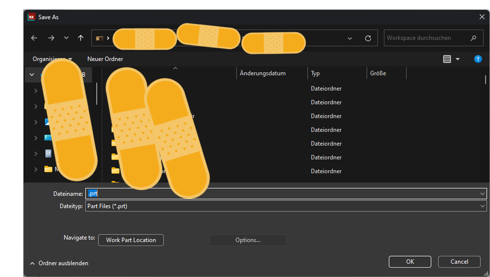

erstellt am: 27. Feb. 2025 11:44    Editieren oder löschen Sie diesen Beitrag!  <-- editieren / zitieren -->   Antwort mit Zitat in Fett Antwort mit kursivem Zitat    Unities abgeben: 1 Unity (wenig hilfreich, aber dennoch)2 Unities3 Unities4 Unities5 Unities6 Unities7 Unities8 Unities9 Unities10 Unities
Der Dialog sieht bei mir anders aus, und den Knopf gibt es nicht. Der "Options" Button ist ausgegraut und ohne Funktion.

erstellt am: 27. Feb. 2025 11:57    Editieren oder löschen Sie diesen Beitrag!  <-- editieren / zitieren -->   Antwort mit Zitat in Fett Antwort mit kursivem Zitat    Unities abgeben: 1 Unity (wenig hilfreich, aber dennoch)2 Unities3 Unities4 Unities5 Unities6 Unities7 Unities8 Unities9 Unities10 Unities Nur für Fyodor 10 Unities + Antwort hilfreich
Original erstellt von Fyodor:
Ach, es geht um NX native. Dannn ist's doch noch leichter: Die Datei im Windows File Browser auf der Platte kopieren, entsprechend umbenennen, öffnen, fertig.

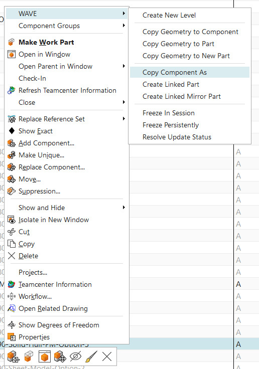

erstellt am: 27. Feb. 2025 12:12    Editieren oder löschen Sie diesen Beitrag!  <-- editieren / zitieren -->   Antwort mit Zitat in Fett Antwort mit kursivem Zitat    Unities abgeben: 1 Unity (wenig hilfreich, aber dennoch)2 Unities3 Unities4 Unities5 Unities6 Unities7 Unities8 Unities9 Unities10 Unities Nur für Fyodor 10 Unities + Antwort hilfreich
Wenn man die Wave Lizenz sein Eigen nennen darf, geht es noch einfacher.
RMB auf die Komponente, die man kopiert einfügen will, Wave, Copy component as
