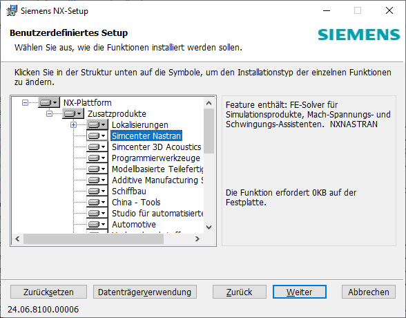

Guten Morgen,
ich habe NX2406-8100 installiert und bin mir nicht sicher, ob ich ein bestimmtes Feature (Simcenter Nastran) mit installiert habe. Wo kann ich sehen, welche Features installiert sind? Wie kann ich das Feature nachinstallieren?
Der Launcher von SiemensNX-2406.8100_wntx64 bietet da nichts an.
Gruß Andreas

Hallo Michael,
bei mir geht es um das Simcenter Nastran. Bin mir nicht sicher ob ich es installiert habe. Bei der Installation muss man das anklicken.

Ich kenn den neuen Installer (noch) nicht, aber mindestens bis NX2007 kann man über AppsAndFeatures über "Ändern" der Installation nachschauen was man installiert hat und auch ggf. nachinstallieren/entfernen.
Kann auch bestätigen, dass es hier undurchschaubare Abhängigkeiten geben kann, z.B. kann man Ärger mit dem BCT Inspector bekommen wenn man kein CAM installiert hat.
Defaultmässig installiere ich komplett, nur wo es knapp mit dem Platz ist, lass ich
Simcenter Nastran
Simcenter 3D
ShipBuilding
weg, das wird bei uns zur Gänze nicht gebraucht.

Guten Morgen,
es gibt doch eine Möglichkeit, wie Thomas oben schon beschrieben. Allerdings in Windows, nicht im Launcher selbst. In den Windows-Systemeinstellungen kann man unter dem üblichen "Programme deinstallieren und ändern" mit der rechten Maus "Ändern" auswählen. Hier kommt dann das erwartete Auswahlmenü. Hier kann ich dann alle Komponenten anzeigen, neu auswählen, ergänzen usw. Warum das nicht wie erwartet im Launcher von NX selbst machbar ist, und dort nur eine Fehlermeldung kommt, ist mir unverständlich.
