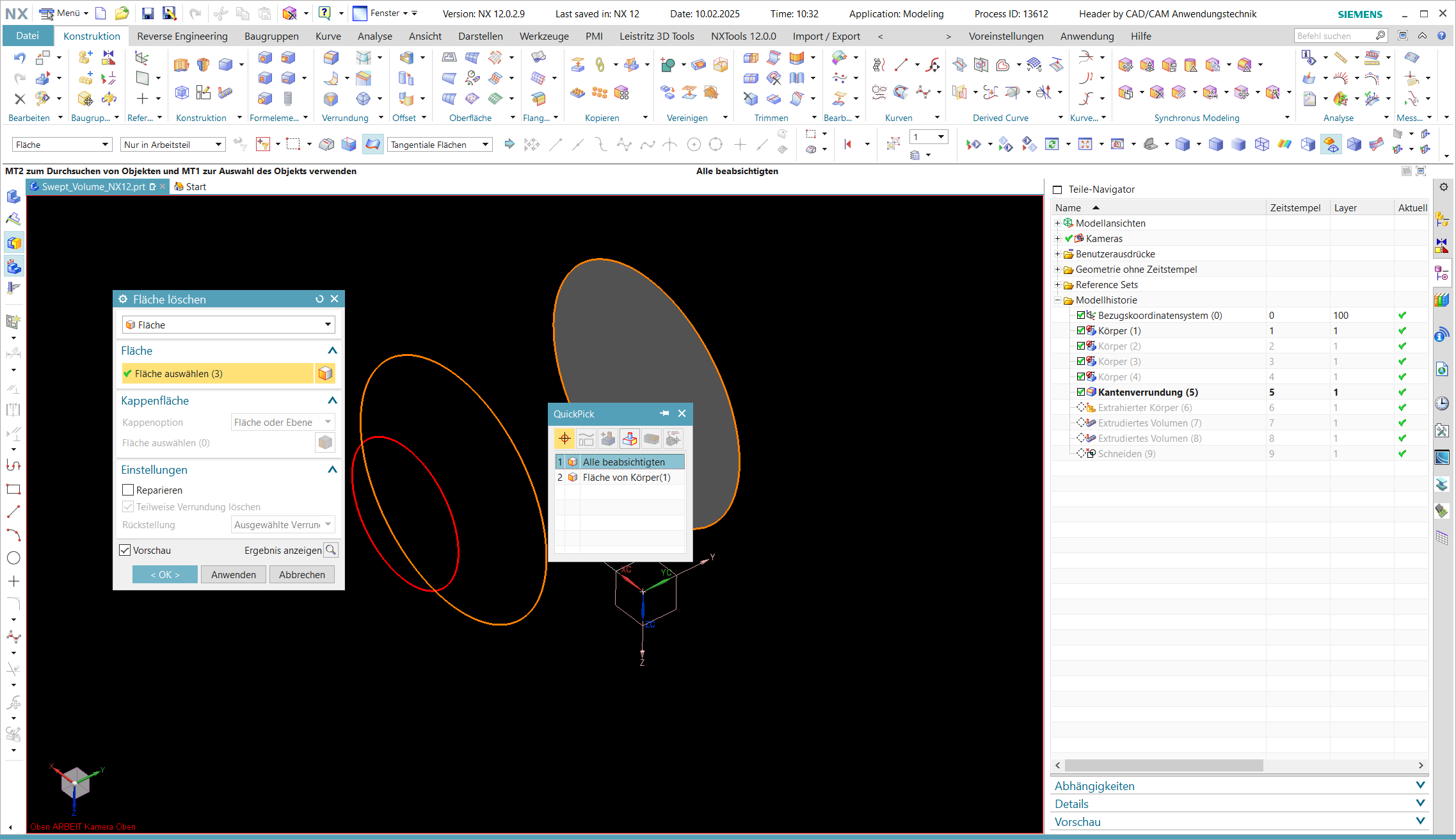

in vielen Befehlen (z. B. beim "Delete Face") kann ich mit Auswahlregeln arbeiten (z. B. um alle tangentialen Flächen auswählen). So weit so gut, aber was tun, wenn ich von den ausgewählten tangentialen Flächen genau eine nicht brauche und wieder abwählen will?
Ein Umstellen auf "Single Face" und anschließendes Abwählen der Fläche resultiert natürlich darin, dass alle zuvor mit "tangentiale Flächen" ausgewählten Objekte deselektiert werden. Ich hab aber keine Lust, die Flächen alle einzeln zu selektieren. Früher konnte man doch über "break selection intent" die Auswahlregel aufbrechen, so dass es vom Ergebnis her so war, als hätte man einzelne Flächen ausgewählt und somit ursprünglich über "tangential" ausgewählte Flächen einzeln abwählen konnte.
Gibt es das noch irgendwo oder täuscht mich meine Erinnerung? Ich find's einfach nicht mehr   .

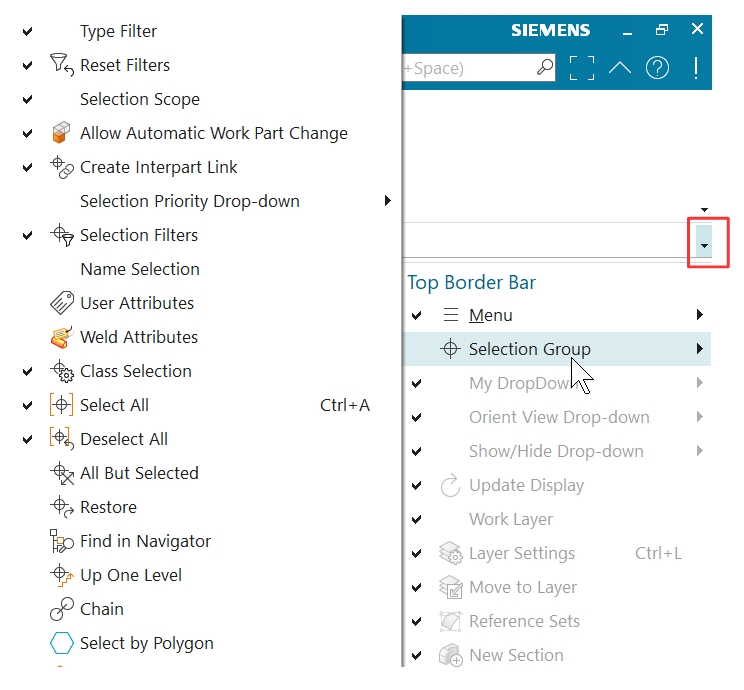

ich vermute die Einstellung unter dem unscheinbaren Pfeil rechts in der Selection-Zeile (siehe Anhang). Auf die Schnelle habe ich es aber nicht gefunden. Ich bin auch mit einer anderen NX-Version unterwegs.
Es könnte auch in den Customer Defaults zu finden sein wie etwa die Einstellung des Abwählens mit einem Klick im leeren Grafikbereich, die kann auch schwer daneben gehen wenn man etwa 3000 Objekte einzeln gewählt hat und sich dann verklickt.

Du kannst doch einfach die eine Fläche wieder delektieren ohne vorher die Auswahlregel zu ändern, auch wenn sie z.B. auf Tangentiale Flächen steht. Shift drücken, mit der Maus auf die Fläche weisen (nicht drücken), warten bis der Quickpick kommt, dann die entsprechende Fläche klicken im Quickpickmenu (da erscheint dann "All of intend" und die einzelne Fläche).
Ist es das oder habe ich es nicht richtig verstanden?

In NX12 ist das ganz einfach, siehe Bild.
Etwas Geduld zeigen, dann kommt auch beim Abwählen von ausgewählter Geometrie der Quick Pick.
In NX2406 finde es aber auf die Schnelle nicht..
Vermutlich eine Verbesserung auf Kundenanforderung
Grüße Meinolf

So geht es in NX2406:
https://docs.sw.siemens.com/de-DE/doc/209349590/PL20231101866122454.selecting_objects/ui_use_uiu_sel_deselecting_p
Aufheben der Objektauswahl
Sie können die Auswahl einzelner oder mehrerer Objekte aufheben. Um die Auswahl aufzuheben:
Einzelnes Objekt: Klicken Sie bei gedrückter Umschalttaste auf ein Objekt.
Gruppe von Objekten: Drücken Sie die Umschalttaste und die linke Maustaste und ziehen Sie den Mauszeiger über die Objekte, deren Auswahl Sie aufheben möchten. Sobald sie hervorgehoben sind, lassen Sie die Tasten los.
Grüße Meinolf

Ahhh.... im Quick Pick Fenster versteckt sich das. Ich bilde mir ein, das war mal auf der rechten Maus. Kann mich aber auch täuschen.
Danke euch, genau das hab ich gesucht.
