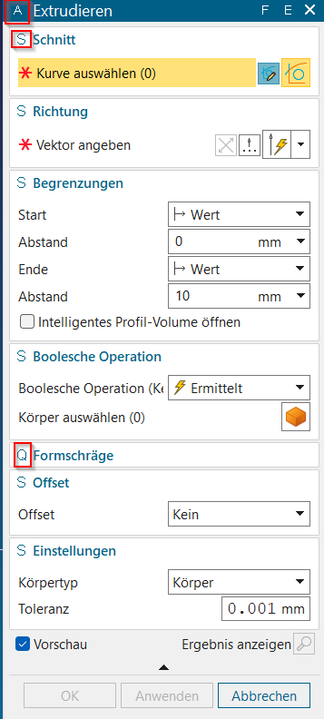

Seit dem Umstieg auf Win11 sehen bei uns die Dialoge und die Datei-Status Informationen grundsätzlich anders aus. NX Versionen 1926 als auch 2312.9101.
Bei den Dialogen sind die Pfeile verschwunden und "S" für aufgeklappt und "Q" für eingeklappt ersetzt. siehe Anhang
Beim Dokumentenstatus werden  "geändert" vormals mit Stift symbolisiert jetzt durch ein "Z", schreibgeschützt mit Schloss jetzt "Y" gekennzeichnet. Wenn man das Fenster von NX rauslöst wird der Status wieder in Klammern (schreibgeschützt) ausgeschrieben dargestellt.
Auch das Siemens Logo ist nicht mehr wie gewohnt erkennbar.
Kennt dieses Verhalten jemand? Kann man das Windows seitig oder in der NX Visualisierung beeinflussen? Unsere User sind gehen auf die Barrikaden.

Hallo max55122,
du verwendest offensichtlich einen Zeichensatz, der diese Symbole (z.B. Pfeil nach unten) nicht darstellen kann. Ich würde mal in der Windows-Installation zu suchen beginnen, nicht in NX. Windows > Schriftarten ...

NX bringt wohl 3 eigene Schriftarten mit die unter %Temp% abgelegt werden und zwar bei jeder Programminstanz. Diese Schriftarten wurden wohl durch eine Gruppenrichtlinie oä ignoriert bzw geblockt. Wir hatten hierzu einen IR laufen (#11210261).
Verkürzte Lösungszusammenfassung:
Bei den jeweiligen 3 Dateien die Dateiendung .tmp durch .ttf ersetzen und dann RMB "für alle Benutzer installieren". Die Darstellung ist anschließend unmittelbar und ohne Neustart von NX und Windows wie gewohnt.
