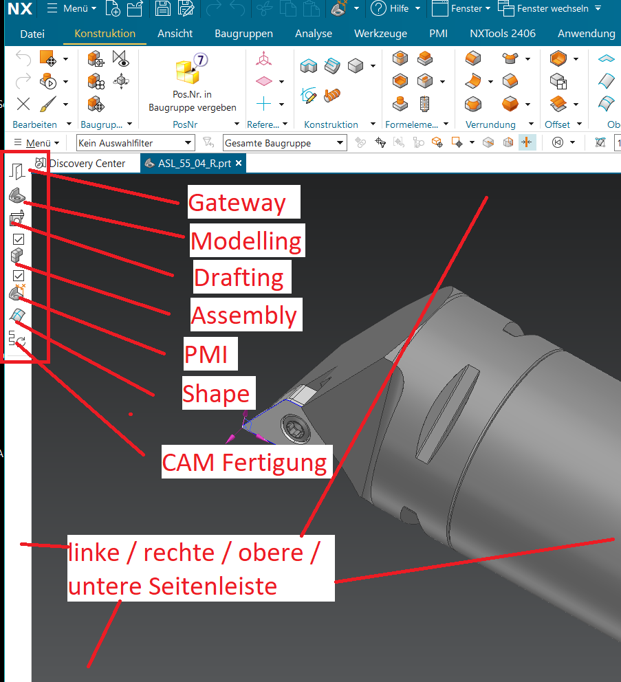

Hallo Forum,
ich bin mit NX noch neu, habe aber viel Erfahrung in anderen CAD-Systemen. Was mich gänzlich verwirrt ist daß NX nur einen Dateityp kennt, und man beliebig zwischen Teil, Baugruppe und Zeichnung innerhalb derselben Datei wechseln kann. Tatsächlich ist aber gerade die Dualität von Teil und Baugruppe bei unseren Blechkonstruktionen sehr hilfreich.
Was mich jetzt aber stört ist, daß ich dabei immer über das Streifenbändchen-Menü gehen muß um zwischen Teil und Baugruppe zu wechseln. Und jedesmal muß ich dazu erst das aktuelle Streifenbändchen verlassen, und danach wieder anwählen.
Gibt es einen Befehl, ein Tastenkürzel, oder einen anderen Weg, die Applications (Modell, Baugruppe, Zeichnung) der Reihe nach durchzuwechseln, oder sogar gezielt anzuwählen, ohne das Streifenbändchen zu benutzen? Im Idealfall würde ich mir das gerne auf die SpaceMouse-Zusatztasten legen. Aber ich habe noch keinen Shortcut gefunden.
Viele Grüße,
Jochen

Hallo Jochen,
bin verwirrt... Modell und Baugruppe ist doch das gleiche, da musst du keine Application wechseln. Man kommt in die Zeichnung über "Strg + Shift + D" und ins Modell über "Strg + M".
Markus

Moin Jochen,
du kannst dir komplett eigene Benutzeroberfläche zusammen schrauben wenn du möchtest ;-)
Ich habe bei uns eigene Ribbon Bars mit Gruppen und Drop Downs angelegt, ist aber einmal viel Arbeit.
Der schnellste Weg ist sich einzenle Toolbars zu erzeugen und dort die benötigten Befehle dynamisch einzufügen.
Dann solltest du dir das als Rolle abspeichern, sonst ist das schnell mal weg. Die Anpassungen werden im Standard in der user.mtx in deinem WinDoof Benutzerprofil abgespeichert.
Die Rolle kannst du ablegen wo du dauerhaften Zugriff drauf hast.
Viel besser ist natürlich eine ordentliche Konfiguration der gesamten NX PLMSHARE...
Im Screenshot siehst du das ich die Anwendungsbuttons in der linken Seitenleiste abgelegt habe. Die ist bei uns immer eingeblendet, man hat also schnellen Zugriff.
Allerdings - Markus hat nicht unrecht, zwischen ET und BG muss man nicht die Anwendung wechseln. Wenn du allerdings den Haken bei den BGs nicht aktiviert hast siehst du im Drafting keine Komponentenbefehle.
Grüße Meinolf

Sorry, ich meinte nicht Baugruppe, sondern Blech.
Die Streifenbändchen und Seitenmenus werden in der Rolle abgespeichert? Das wußte ich nicht. Dann kann ich mir ja tatsächlich was eigenes zusammenbauen. Muß ich mir mal genauer anschauen. Danke!
