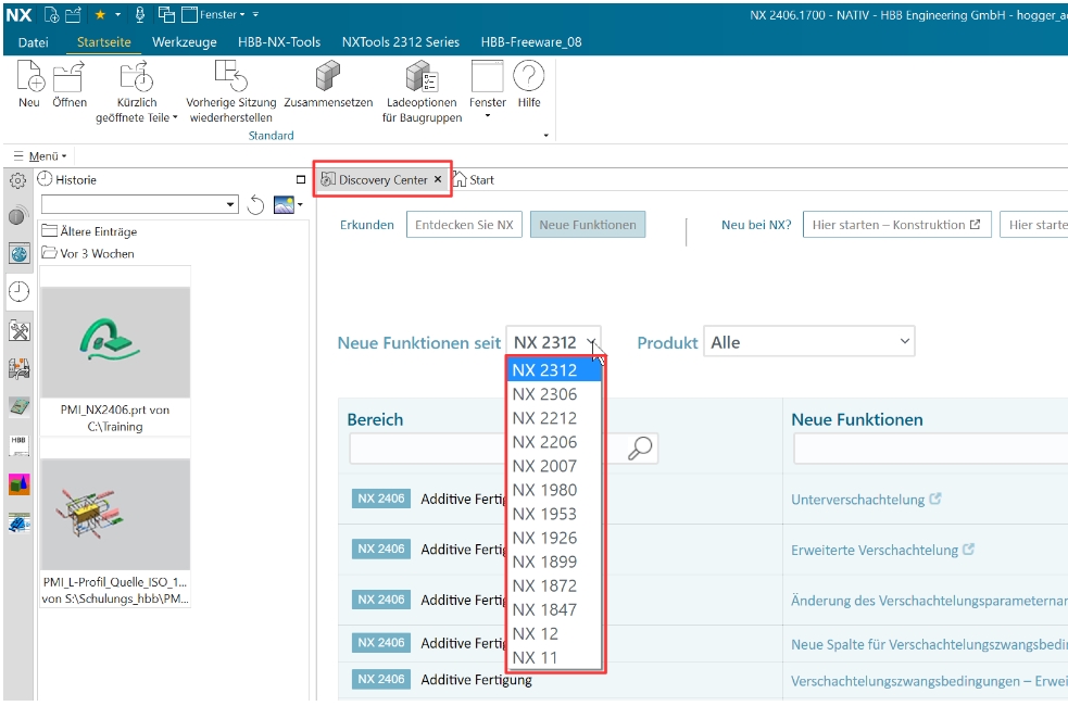

da wir bald auf die NX 2406 gehen und von der NX 2007 kommen, wäre eine "What's New"-Dokumentation schön. Bei GTAC gibt's zwar die What's New, aber die beziehen sich immer auf die jeweils vorhergehende Version.
Auf GTAC gibt's eine "What's Changed in NX Configuration and NXOpen"-Doku, bei der man z. B. die Änderungen von Customer Defaults zwischen zwei bestimmten Versionen vergleichen kann. Genau sowas suche ich quasi für die What's New Doku.
Gibt es das irgendwo?
Ich müsste sonst fünf What's New's durchsuchen und die Ergebnisse zusammenwerfen (= ein ganzer Haufen Arbeit).

Hallo Markus,
im "Discovery Center" gibt es seit NX2206 eine Filtermöglichkeit (siehe Anhang). Wenn du allerdings nach allen Änderungen in der Skizze seit NX1926 suchst, erschlagen dich die Treffer!

Hallo Walter,
genau sowas suchte ich - allerdings auf GTAC und nicht im Discovery Center. Tausend Dank dafür
