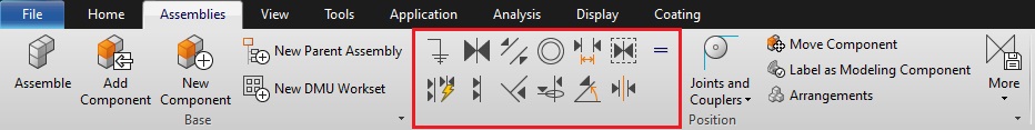

in NX 2406 sind die Assembly Constraints als einzelne Knöpfe verfügbar (siehe Screenshot im Anhang). Früher war das nur ein Befehl. Mir persönlich wär's ja eigentlich wurscht (obwohl mir da ein Befehl ebenfalls lieber war), aber ich hör meine Anwender schon schreien.
Frage: Kann ich den alten Assembly Constraints Knopf wieder haben, der alle diesbezüglichen Befehle in sich vereint?
Hab schon die Customer Defaults und die Early Access Features durch, ebenso hab ich auf GTAC geguckt und Google angeworfen. Ich hab bisher noch nix gefunden.
Habt ihr einen "Geheimtipp"?

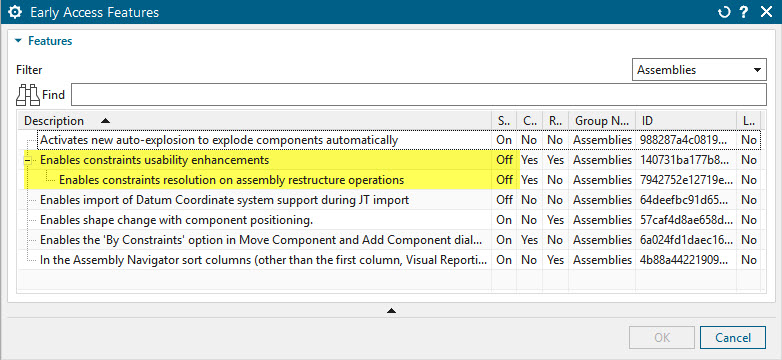

Hallo Markus,
Du kannst das in den Early Access Features wieder umstellen:
Enables constraints usability enhancements: Off
    Enables constraints resolution on assembly restructure operations: Off

Original erstellt von Sir-Nosferatu:
Dann gehen meines Wissen nach aber die netten neuen Funktionen wie das Mitkopieren der Constraints verloren?

besten Dank euch beiden. Die Option "Enables constraints usability enhancements" ist bei mir nicht umschaltbar. Andere Optionen sind änderbar. Sehr seltsam. Ich starte natürlich OOTB, also ohne Anpassungen. Muss mal gucken, ob irgendwo Mist im NX-Profil steht.
Danke euch.

Oh Mann, bin ich doof. Man muss erst die Option "Enables constraints resolution on assembly restructure operations" umschalten, dann erst lässt sich die Option "Enables constraints usability enhancements" umschalten. Klappt, der Assembly Constraints Knopf ist wieder "wie früher". Das mit dem Mitkopieren der Constraints hab ich aber schon oft vermisst. Schade, dass das dann natürlich auch nicht geht  . Ich lass es mal aktiv, mal schauen, ob wer schreit.
Diese beiden Optionen gibt es in den Early Access Features wohl nicht mehr?
