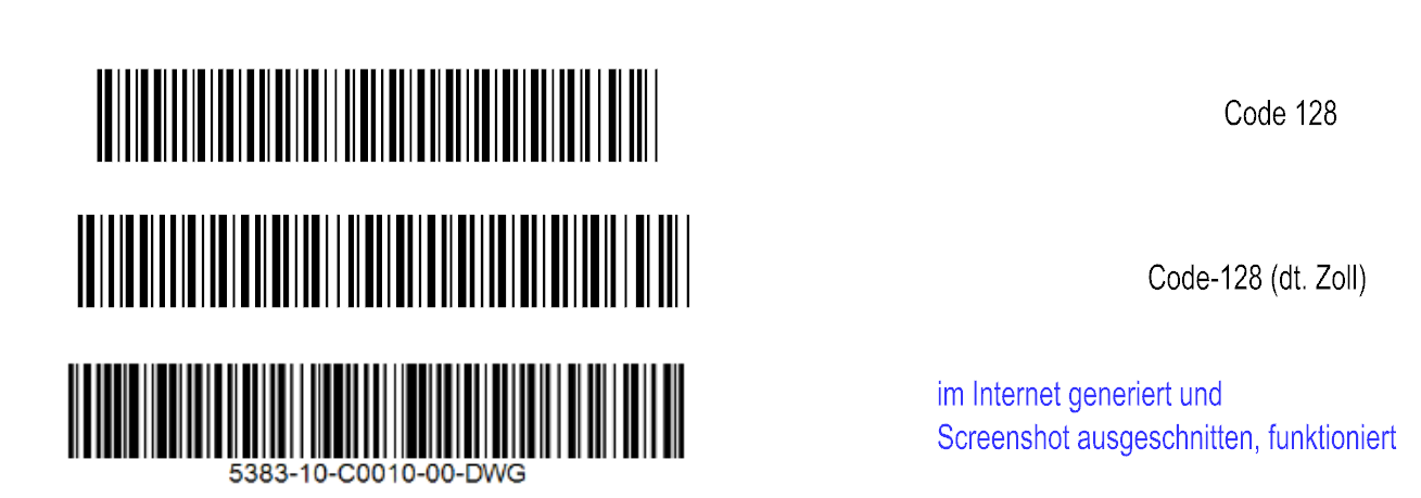

Was ist genau der Fehler?
Wenn der Scanner überhaupt gar nichts erkennt, dann liegt es nicht am Font. Hast Du ein Beispiel, wie das auf dem Papier aussieht?
In der Vergangenheit habe ich solche Codes auch schon benutzt. Wir haben damals den 128 genommen, und das hat einwandfrei funktioniert. Wenn sauber gedruckt wurde.

Ich habe hier mal 3x das Gleiche.
Die oberen 2 mit Fonts und den unteren mit einer Seite erstellt, Screenshot in NX eingefügt.

Und was genau ist das Fehlerbild? Wie wird gescannt?

Ich kenne nun die Marken der Geräte nicht. Das sind Handscanner, mit denen man auch Kistenkarten auslesen kann. Jetzt soll das mit den Zeichnungen auch gemacht werden.
Das wird dann in ein Programm eingelesen und so weiter. Hauptsache, die müssen das nicht mehr lesen.

Ich habe die Lösung gefunden. Es ist die Schriftart 3 of 9. Aber dazu muss man den Text mit Sternchen versehen. Bei ihr klappt das.
Bei den anderen irgendwie nicht, die ich rausgesucht und installiert hatte.
*AttributText (oder was auch immer)*
