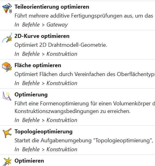

das optimierungstool ist ja nen recht simples mächtiges Tool.
Nun möchte ich aber einen Profilquerschnitt auf einen Maximales Flächenträgheitsmoment (oder sogar auf Wiederstandsmoment optimieren).
Dafür müsste ich aber meines Erachtens diese Werte (Ixx oder Wxx) irgendwie zu einem assoziativen Ausdruck machen (Damit ich diesen als Zielparameter angeben kann).
Und da komme ich nicht weiter. Habt ihr eventuell nen Ansatz wie ich sowas hinbekommen könnte?

Hallo Jan,
was meinst du mit "optimierungstool"? Da gibt es mehrere in NX (siehe Anhang)

Das vierte in deinem Screenshot

Hallo Jan,
die Funktion nutze ich leider nicht. Da müsste ich mich mit der Online-Hilfe und Versuchen erst heranarbeiten. Da fehlt mir aber die Zeit.
Mal kucken, ob da sonst wer Bescheid weiß.

Hallo Jan,
in diesem Gebiet bin ich nicht wirklich firm. Aber vielleicht hilft dir die Bounded Plane (Begrenzte Ebene) weiter. Wenn du die im Optimierungstool als Geometrie anwählst, bekommst du das kugelförmige Trägheitsmoment als Eintrag angezeigt.

Hallo Forenbrowser,
Dubbel oder Heuschen können da sicher weiterhelfen. Es kommt letztlich auf das Profil selbst an, ob rund, Rechteck, T- oder Doppel-T, ...
