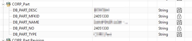

Hallo an alle,
ich bekomme immer wieder Zeichnungen bei denen z.B. im Schriftkopf, Parameter im Teamcenter befüllt werden. Wenn diese bei mir ankommen, muss ich immer wieder bestimmte Werte ändern, kann dies aber nicht, weil die Parameter gesperrt sind.
Über die rechte Maustaste „Properties“ kann ich mir diese anzeigen lassen.
Gibt es eine Möglichkeit diese in NX wieder zu entsperren, da wir kein Teamcenter einsetzten?
Anbei habe ich mal einen Snapshot mit angehängt.
Herzlichen Dank im Voraus.

Hallo Thomas,
kann es sein, dass zum Kunden auch eine NX Umgebung existiert? Normalerweise sind in den Kundentools entsprechende Funktionen zum Ändern der Attribute.
Ansonsten hilft meiner Erinnerung nach nur ein Script, dass die Attribute entsperrt, ändert und wieder sperrt.
Gruß André

Hallo André,
der Kunde hat NX in seiner speziellen Umgebung, die wir aber nicht haben.
Wir nutzen eine NX Version die höher ist, deshalb können wir die Zeichnung öffnen.
Leider muss ich bei den bestimmten Angaben, die wir bekommen noch unsere Kommentare mit anfügen, damit unsere Konstruktion weis welchen Projekt sie diese zuordnen sollen.
Mir würde ein entsperren reichen.
