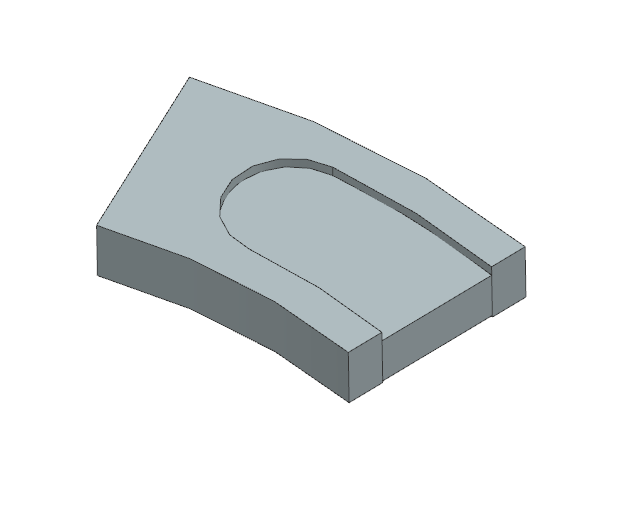

ich würde gerne ein von mir konstruiertes Bauteil in eine Art "Punktewolke" zerlegen und dann die jeweiligen Koordinaten exportieren (brauche ich für ein anderes Programm). Hat da jemand eine Idee wie ich das am besten umsetzten könnte? Bild von dem Bauteil müsste im Anhang sein.

Hallo Igor,
Mal als Ansatz: Alle Kanten mit #point sets# belegen, dann die Punkte exportieren z.B. mit dem Grip #points2file.grx#.

erstellt am: 11. Nov. 2024 10:50    Editieren oder löschen Sie diesen Beitrag!  <-- editieren / zitieren -->   Antwort mit Zitat in Fett Antwort mit kursivem Zitat    Unities abgeben: 1 Unity (wenig hilfreich, aber dennoch)2 Unities3 Unities4 Unities5 Unities6 Unities7 Unities8 Unities9 Unities10 Unities Nur für igors 10 Unities + Antwort hilfreich
in einem FEM-Tool deiner Wahl ein Oberflächennetz erstellen und danach die Knoten exportieren.
