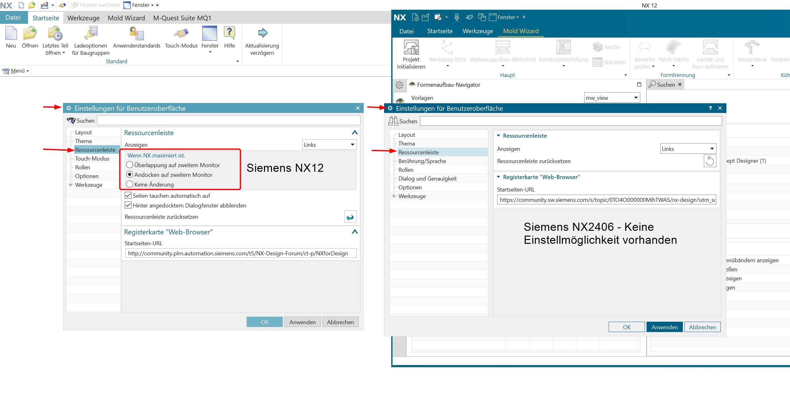

Hallo Zusammen!
Wir hatten bisher auf Siemens NX12 gearbeitet.
In dieser Version war es bei Verwendung von 2 Monitoren möglich, die Ressourcenleiste (Baugruppen-, Teilenavigator, usw)
am 2ten Monitor anzudocken, was sehr viele Vorteile brachte.
Beim Umstieg auf Siemens NX2406 mussten wir feststellen, dass diese Funktion offenbar nicht mehr vorhanden ist?
Verschlimmbessert, sozusagen...
Hat jemand zufällig eine Idee, wie man das lösen könnte bzw. wo sich die Funktion in der neuen Version versteckt?
Vielen Dank!

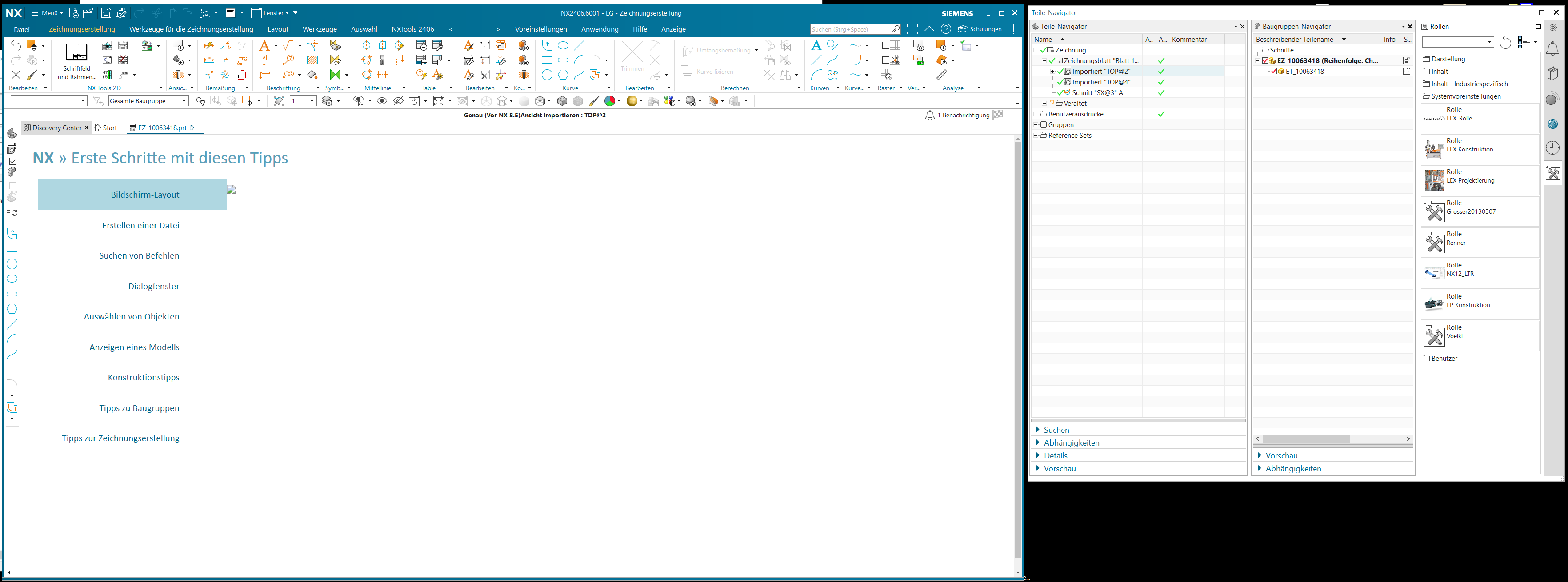

nein das ist nicht verschlimmbessert worden, eher im Gegenteil.
Die Änderung ist auch in der Online Doku beschrieben. Du kannst jetzt einzelne Tabs aus der Resourcenbar rausziehen und an mehreren Positionen entweder am Grafikfenster  oder an anderen Tabs aus der Resourcenbar bzw. an selbiger andocken.
Zum Testen zieh einfach einen Tan raus und bewege ihn über das Hauptfenster. Dann erscheinen Symbole zum Andocken an verschiedenen Positionen.
Im Bild kannst du sehen wie ein mögliches Ergebnis aussieht.
Grüße Meinolf

ja, das kannte ich schon.
Was mir bisher nicht gelungen war, das dieses Fenster sozusagen "einrastet" und sich den Platzam Bildschirmbereich reserviert.
Habs aber nochmals jetzt versucht und es hat klappt!
Vielen Dank für die schnelle Hilfe!

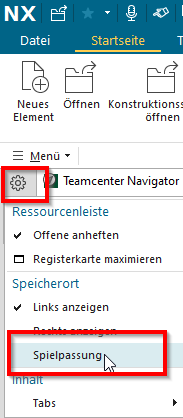

In der Einstellung der Ressourcenleiste kannst du mittels "Spielpassung" die komplette Leiste abdocken und nicht "nur" einzelne Tabs
