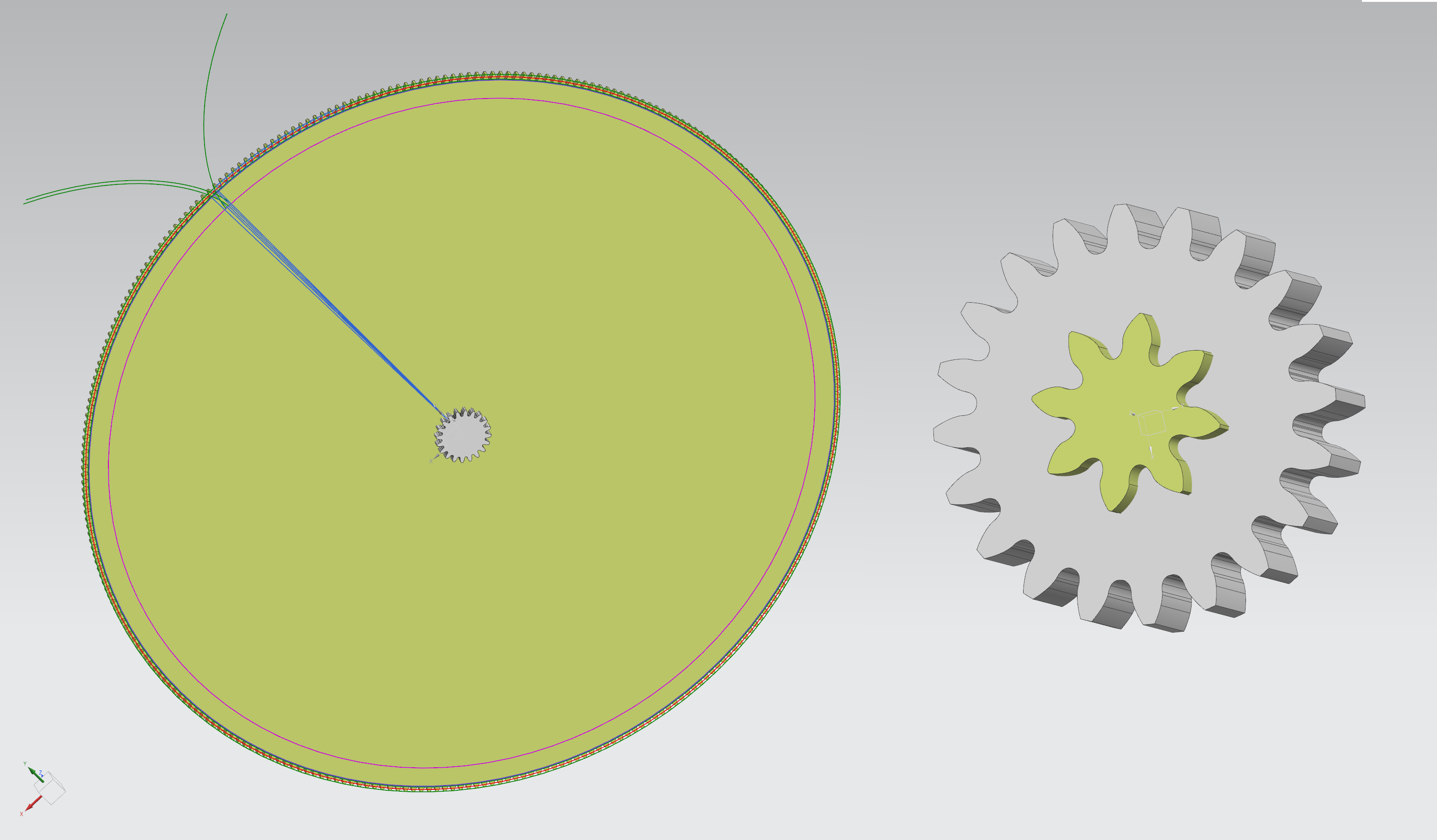

Hallo NX-Fans,
ich möchte ein fertigungsgerechtes Evolventen-Zahnrad mit Hilfe von Nx erstellen. Die alten UG-Tools geben leider keine saubere Evolvente aus.In der Version 2306 tauchen der Button nicht mehr auf.
NAch Recherche und Google-Befragung werde ich auf Youtube bei PSPLM24 auf ein GC-Toolkit aufmerksam gemacht, welches angeblich nach setzen einer Variablen
zur verfügung stehen soll.
Läuft leider nicht!!!! Muss hier evtl. ein spezielles Modul oder eine spezielle Lizemz oder Bundle vorhanden sein, damit das funzt?
Freue mich auf Eure Rückinfos.
Viele Grüeß aus OWL
Der Horst

Hallo Horst,
was soll's denn sein ? Modul, Zähnezahl, Eingriffswinkel, Breite, gerade- oder schrägverzahnt ? Das könnte ich auf Basis einer Evolvente, allerdings ohne Profilverschiebung und andere Feinheiten, zur Verfügung stellen.
Gruß, Michael

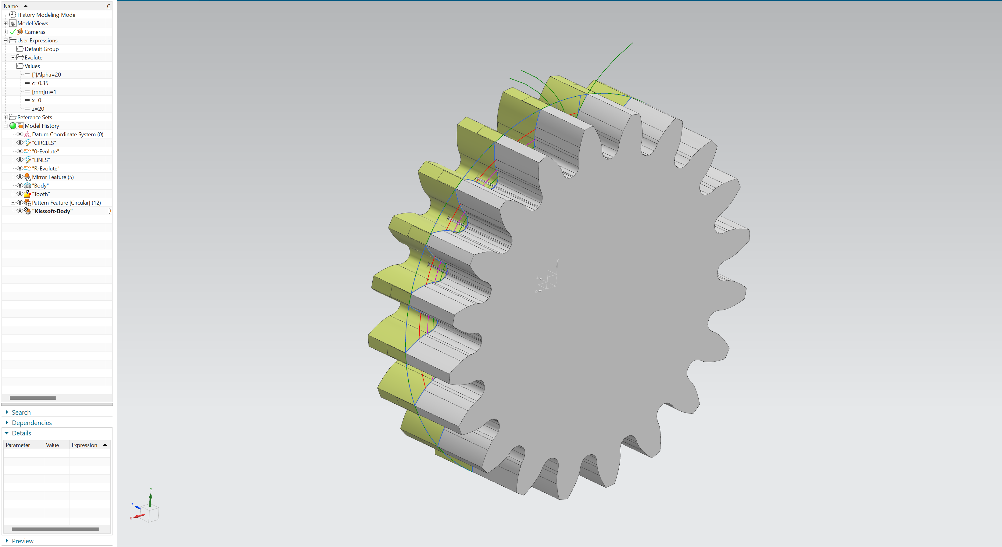

Hallo Horst,
Beispiel ist im Anhang.
Gruß, Michael

Hallo Walter,
es handelt sich um ein einfaches, geradverzahntes Stirnrad, Modul 4, 205 Zähne, Eingriffswinkel 20 ° mit einer Dicke von 80 mm.
Brauchen die NXTOOLS nicht eine Grip Execute Lizenz ? Daran sind, soweit die Erinnerung zurückreicht, die letzten Versuche gescheitert.
Mein letztes Spielzeug war ein Planetengetriebe, Schwierigkeiten dabei: Die Innenverzahnung und die Toleranz meines Druckers.
Gruß, Michael

Hallo Walter,
ja, die ist tatsächlich seit der NX8 mit dabei, hab's grad' kontrolliert. Dann waren meine ersten Versuche vorher, hat damals nicht funktioniert und ist seither nicht mehr beachtet worden.
Danke für den Hinweis, dann werd' ich mal den nächsten Versuch starten.
Gruß, Michael
Die Versuche haben ff. ergeben:
Downloads gibt's erst ab NX2212, ältere Versionen sind Out of Maintenance. Darin sind neue Zahnräder als Product Templates enthalten, die man über eine Palette einbinden kann. Beim Einsetzen können allerdings keine Parameter angegeben werden, nachträgliches Ändern über Edit Reusable Component braucht eine separate Lizenz (PTS Consumer oder Author). Die Änderung der Parameter kann ohne passende Lizenz nur über die Ausdrücke geschehen. Das Ergebnis ist bei den o.g. Werten allerdings ernüchternd. Zur Vervielfältigung des ersten Zahns wird ein Pattern Feature verwendet, und das ist derart langsam, daß man dabei Gefahr läuft einzuschlafen.
Wenn man das alte GRIP started, gibt's Fehlermeldungen, z.B. daß eine Definitionsdatei (zahnrad.def) oder eine dll fehlt. Erstaunlicherweise kommt am Ende doch manchmal ein Zahnrad raus, wenn man alle Fehler wegklickt und etwas Glück hat.
Alles inm allem bestätigt auch dieser Versuch, was schon zuvor meine Meinung war: Die Zahnräder aus den NXTools taugen nicht viel, haben aber immerhin eine Evolvente als Zahnflanke.
Man hat m.E. schneller eine Lawcurve mit den Formeln eine Evolvente erzeugt und daraus ein Zahnrad gemacht, als Download, Installation, Einrichtung, Fehlersuche mit den NXTools benötigen.

Hallo Horst,
ich hab vor einiger Zeit mal angefangen, so etwas zu basteln, habe es aber dann in einem "unfertigen" Zustand belassen.
Das besondere daran ist, dass der ERSTE Zahn symmetrisch zu einer CSYS-Ebene angeordnet ist. Ein Kisssoft-Zahnrad als Geometrie-Referenz ist mit eingebaut. Wenn man die Zähnezahlen in zu großen Schritten ändert, geht was schief, hab da noch nicht genauer reingeguckt. Außerdem ist der Bereich Fuss-Torchoide bei Unterschnitten nicht sauber gelöst, der Einfachheit halber mit ner Spline-Kurve, die sich an die Profilverschiebung anpasst.
Der Bau dieses Zahnrades fiel bei mir in die Update-Zeit zum neuen Skizzierer, was mich damals derart frustrierte, dass ich das nie kugelsicher gemacht hab...
