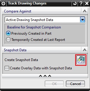

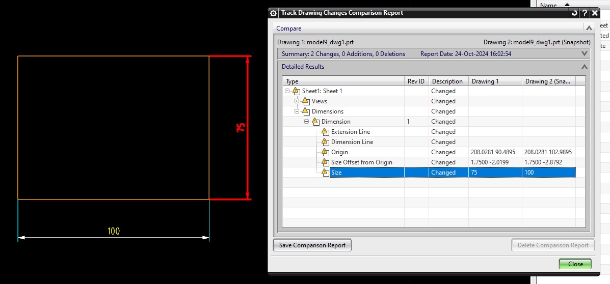

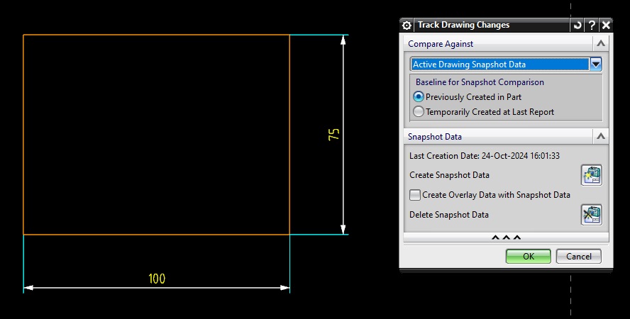

Hallo Theees,
da gibt's was, das nennt sich "Track Drawing Changes". Erst mal nen Snapshot erstellen (erster Screenshot), dann nach dem Update der Zeichnung den Vergleich starten (zweiter Screenshot) und schon purzelt ein Report raus (dritter Screenshot).
Gibt bestimmt auch Youtube-Videos dazu, da hab ich jetzt aber nicht danach gesucht.
Markus

Hallo Markus,
vielen Dank für den Tip! Ich habe die Funktion gefunden. "Verfolgen von Zeichnungsänderungen" in der deutschen Version.
Sie ist für mich Hilfreich, aber NX typisch kompliziert aufgebaut. Ich werde mir diese mal genauer anschauen und evtl. können wir sie mithilfe von NX-Open etwas verschlanken/automatisieren.
