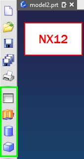

kann man für "Befehl wiederholen" das Verhalten aus NX12 wiederherstellen?
In NX12 werden die Befehle direkt dargestellt - man sieht auf einem Blick, was man auswählen kann.
In NX2312 werden die Befehle in einem Dropdown Menü angeboten, was man erst aufklappen muss, um die letzten 10 Befehle sehen zu können?
Ich habe über Anpassen schon alles mögliche durchsucht, aber nichts finden können.
Ich möchte gern auf einen Blick die letzten 10 Befehle sehen können.
Danke im voraus.
