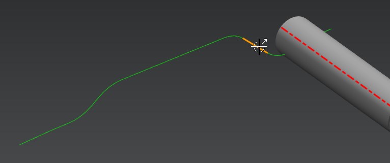

ich möchte in einer Baugruppe einen Zylinder horizontal verschieben und erreichen, dass er in vertikaler Richtung einer Führungslinie folgt.
Dazu möchte ich dessen Mittelachse mit der Linie verknüpfen. NX lässt mich aber immer nur einen TEIL der Kurve auswählen, nicht die KOMPLETTE Kurve. Weiß jemand, wie ich das erreichen kann?

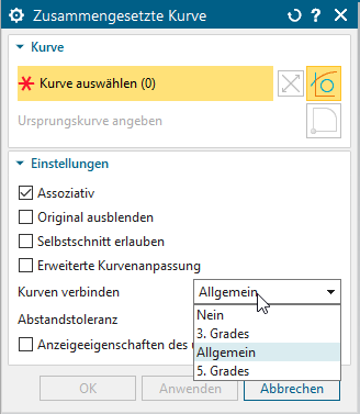

Hast du schon versucht deine Führungslinie mittels "Zusammengesetzte Kurve" zu verbinden? Dann hast du eine einzelne Kurve.
Dann sollte es auch mit den Zwangsbedingungen in der BG klappen.

Bin mir nicht sicher ob ich Dich richtig verstehe.
Du willst die Achse des Zylinders kollinear oder zumindest parallel zu der Kurve ausrichten?
Dann ist es IMHO logisch, dass Du nur einen geraden Abschnitt der Gesamtkurve auswaehlen kannst, so wie im Bild.
An anderen Abschnitten braeuchtest Du dann jeweils eine Tangente an die Kurve um den Zylinder auszurichten.

Danke hausi, das war ein Volltreffer.
Ich hatte die Kurve zwar mit "Composite (Kurve zusammenfügen)" erzeugt, aber nicht auf die Optionen geachtet.
Dort war bei mir bei "Kurven verbinden" noch "Kein" statt "Allgemein" ausgewählt.
Jetzt funktioniert es so, wie ich es mir vorgestellt hatte.
