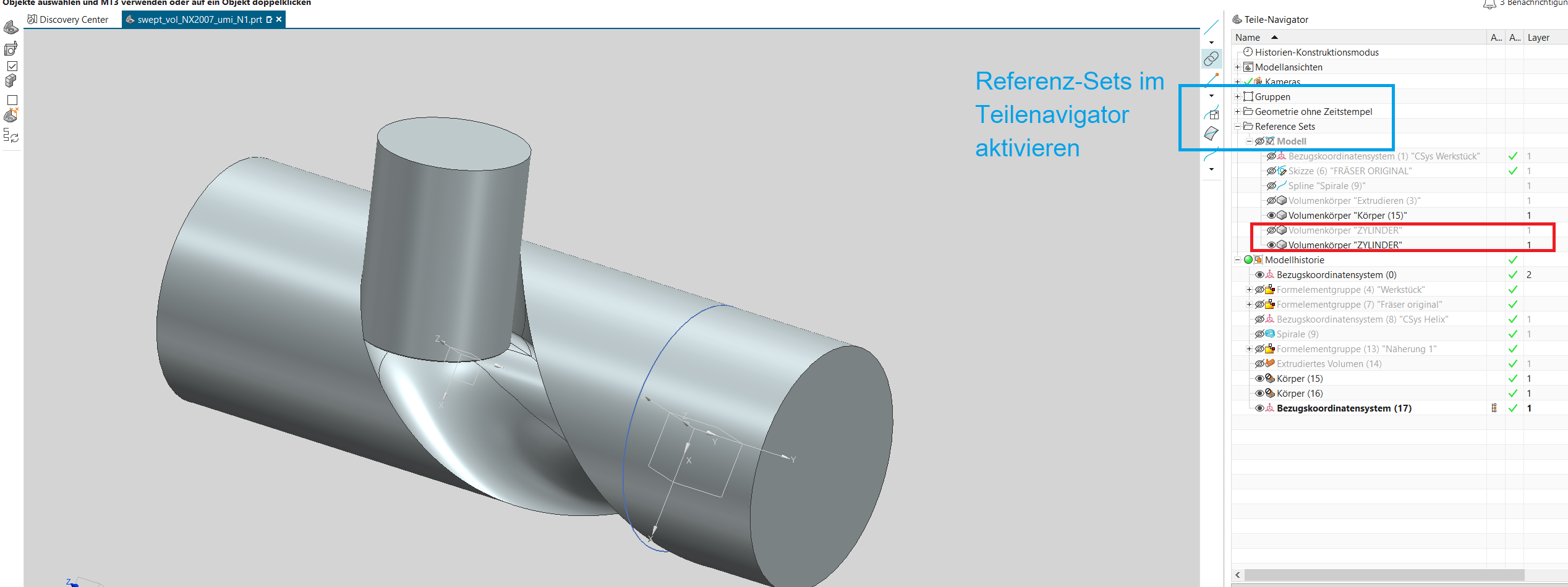

schalte dir im Teilenavigator die Anzeige der Referenzsets ein. Dort wird dann der Name von Geometrieelementen angezeigt.
Body ist quasi nur der Feature-Name.
Alternativ kannst du den Körper auswählen (Auswahlabsicht berücksichtigen) und dann mit RMB die Eigenschaften anzeigen lassen.

Zylinder_Test_Name.zip
Importiere doch bitte das Beispiel in NX.
Im Teilenavigator sollte der Zylinder einen Namen haben, siehe Screenshot. Der Name ist mit im STEP Export enthalten, das Original hat ebenfalls diesen Namen.
Im STEP File ist der Name in Zeile 120 zu finden.

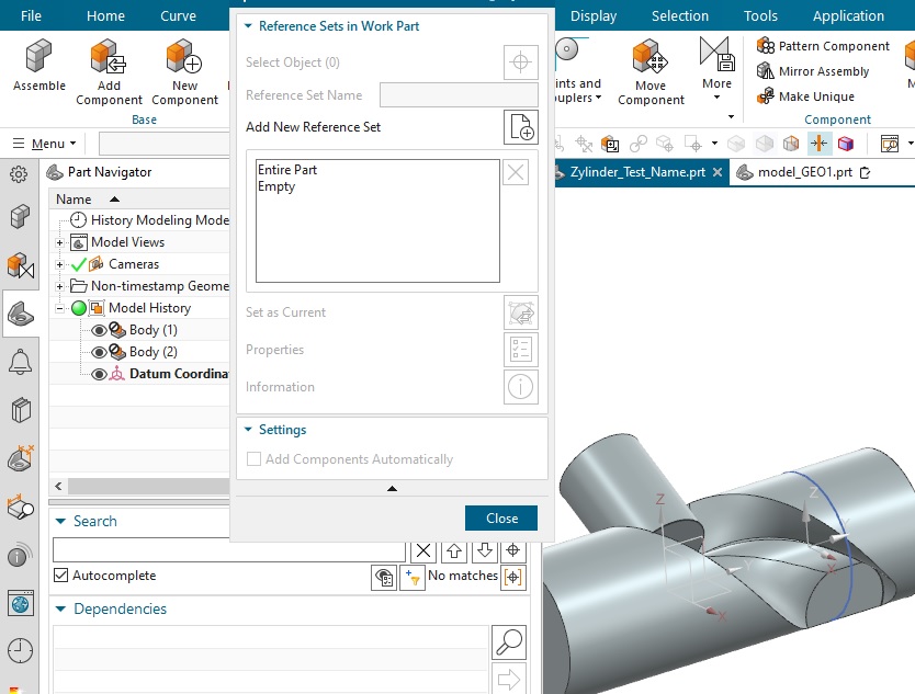

wenn ich das Beispiel importiere, gibt es unter den Reference Sets nichts

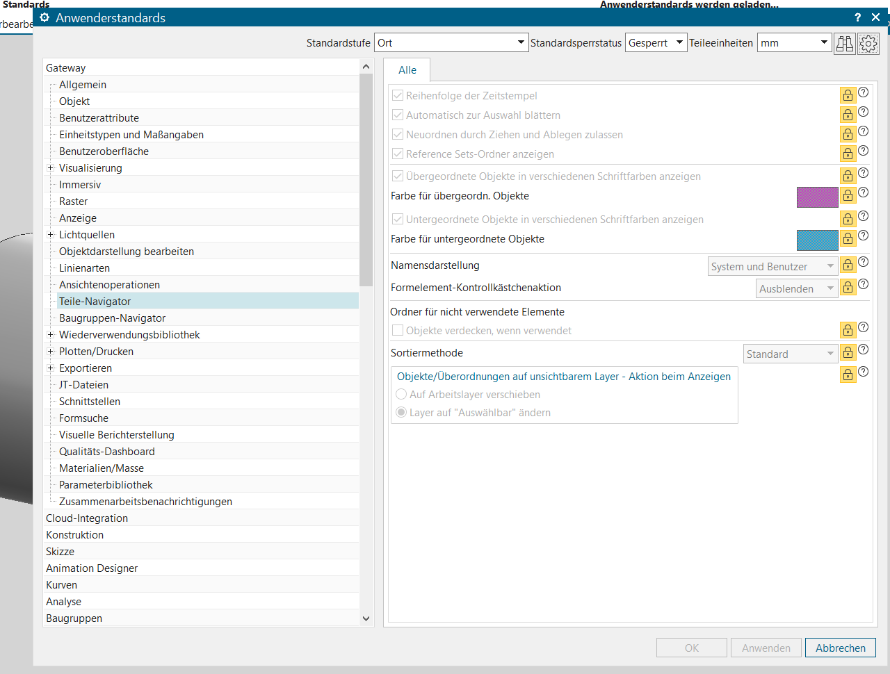

Du suchst an der falschen Stelle.
Im Teilenavigator kann man sich die Referenzsets anzeigen lassen.
Grüße Meinolf

erstellt am: 15. Okt. 2024 15:26    Editieren oder löschen Sie diesen Beitrag!  <-- editieren / zitieren -->   Antwort mit Zitat in Fett Antwort mit kursivem Zitat    Unities abgeben: 1 Unity (wenig hilfreich, aber dennoch)2 Unities3 Unities4 Unities5 Unities6 Unities7 Unities8 Unities9 Unities10 Unities
Vielen Dank für deine Hilfe!
Diese Einstellung ist zwar scheinbar in der Sternumgebung gesperrt, aber damit komme ich klar.
Danke.
