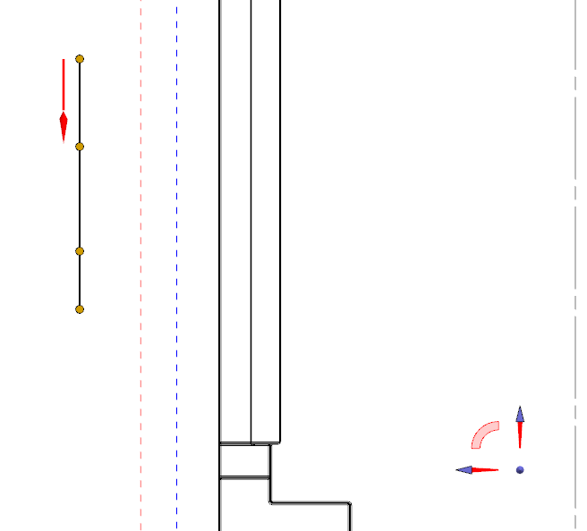

ich habe seit Umstellung von 1926 auf 2306 das Problem,
das Splines, die ich zur 2D-Ansicht zeichne( z.b. zur Begrenzung der Ausbruchbegrenzung)
häufig nicht in der Ebene der Ansicht liegen.
Er ist dann neben der Ansicht in falscher Ebene, siehe Bild1.
Ich kann das auch nicht beeinflussen durch die Schalter Ansicht, WCS im Menü.
Abhilfe ist nur das ich zuerst eine gerade Linie skizziere, dann ist da irgendwie die richtige Ebene gesetzt und es ist i.o.
Kennt das jemand, bzgl eine Lösung hierfür?
gruss
fridolin

ja, das Problem ist (leider) in der 2306-Series bekannt.
Eine Lösung ist nur der bereits selbst beschriebene Weg, eine gerade Line zu erstellen und diese wieder zu löschen.
In der 2312-Series ist der Fehler behoben, rückwirkend auf die 2306 wird der Fehler aber nicht mehr korrigiert da die 2306 bereits ihr EOSM erreicht hat.
VG, Sir-Nosferatu
