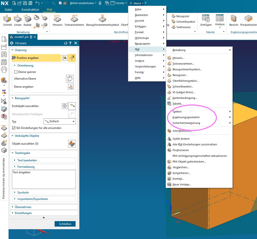

Hallo alle zusammen,
gibt es in NX ein Tool/Feature, das es ermöglicht von einer NX Geometrie (z.B. Fläche eines Solids) per Verlinkung auf ein Pdf Dokument zu zeigen, wo wichtige Informationen hinterlegt sind (z.B. Memo für den Betrachter).
Vielen Dank
Gruß Romeo

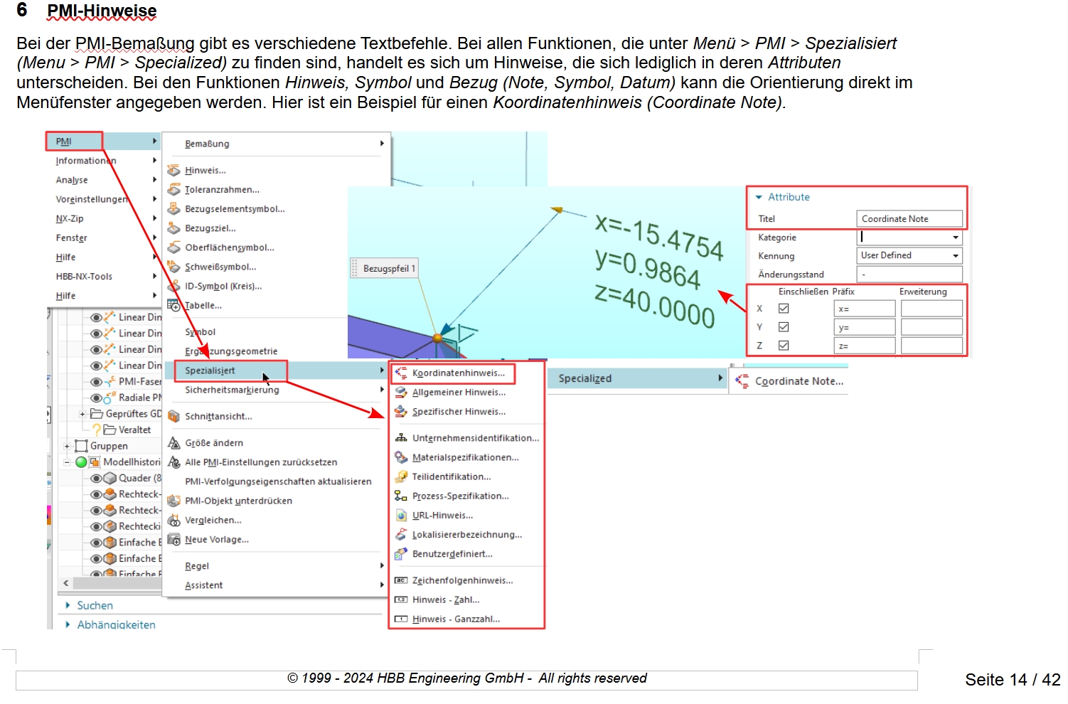

Hallo Romeo,
wenn du eine PMI-Lizenz besitzt, klapp das. Im Anhang wäre das die Option "URL-Hinweis".

Das ist aber nicht wirklich, dass was ich brauche.
Szenario würde so aussehen:
Ich habe eine PDF mit Textinformatien.
Dieses PDF möchte ich jetzt in NX auf eine Solid Fläche verlinken, so das wenn ich in NX arbeite einfach die Fläche anwähle und dabei das PDF angezeigt wird.
Besten Dank

Hallo Romeo,
ja, genau so klappt das. Es ist in meinem Anhang nicht direkt dargestellt. Du müsstest den "URL-Hinweis" benutzen. Hier wurde der "Koordinatenhinweis" beschrieben. Es klappt, ich habe es öfter benutzt. Man kann alles mögliche per "URL-Hinweis" verlinken. Dokumente, Montagefile, Technische Datenblätter, Internet-Seiten ...

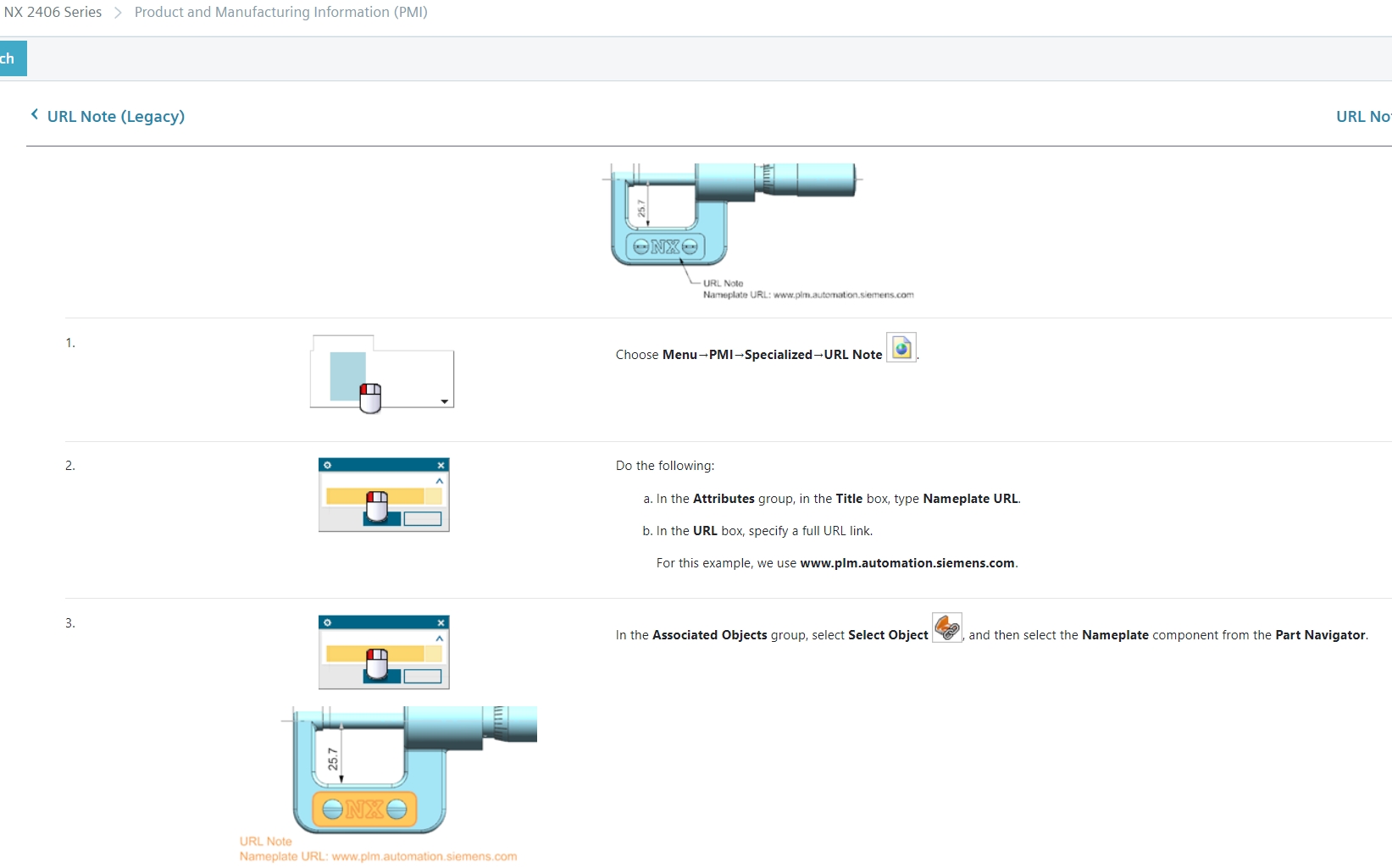

Hallo Jörg,
hast recht! Bei mir ist der Menüpunkt in NX2406 auch nicht mehr da.
Die NX2406-Onlinehilfe beschreibt es aber noch so (siehe Anhang).
Sieht nach einem Bug aus. Leider habe ich aktuell keine Zeit, mich da tiefer einzugraben.
