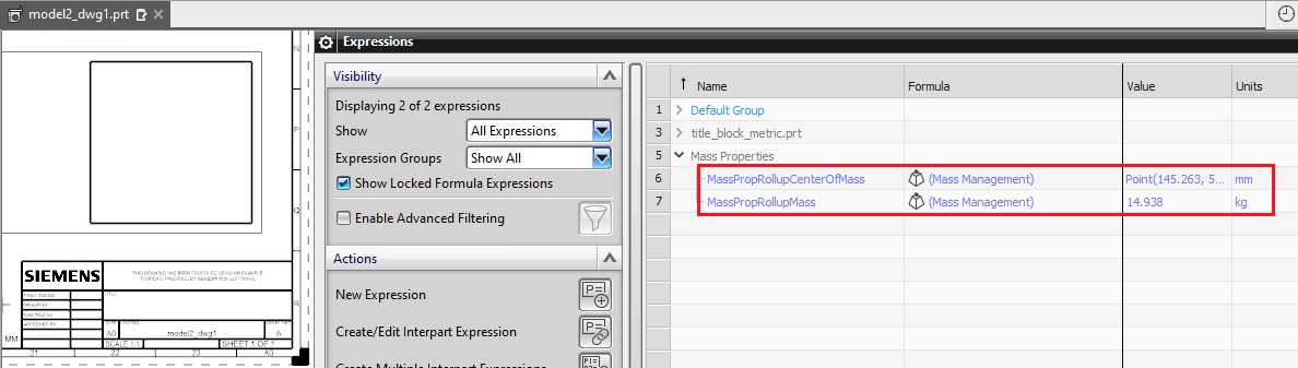

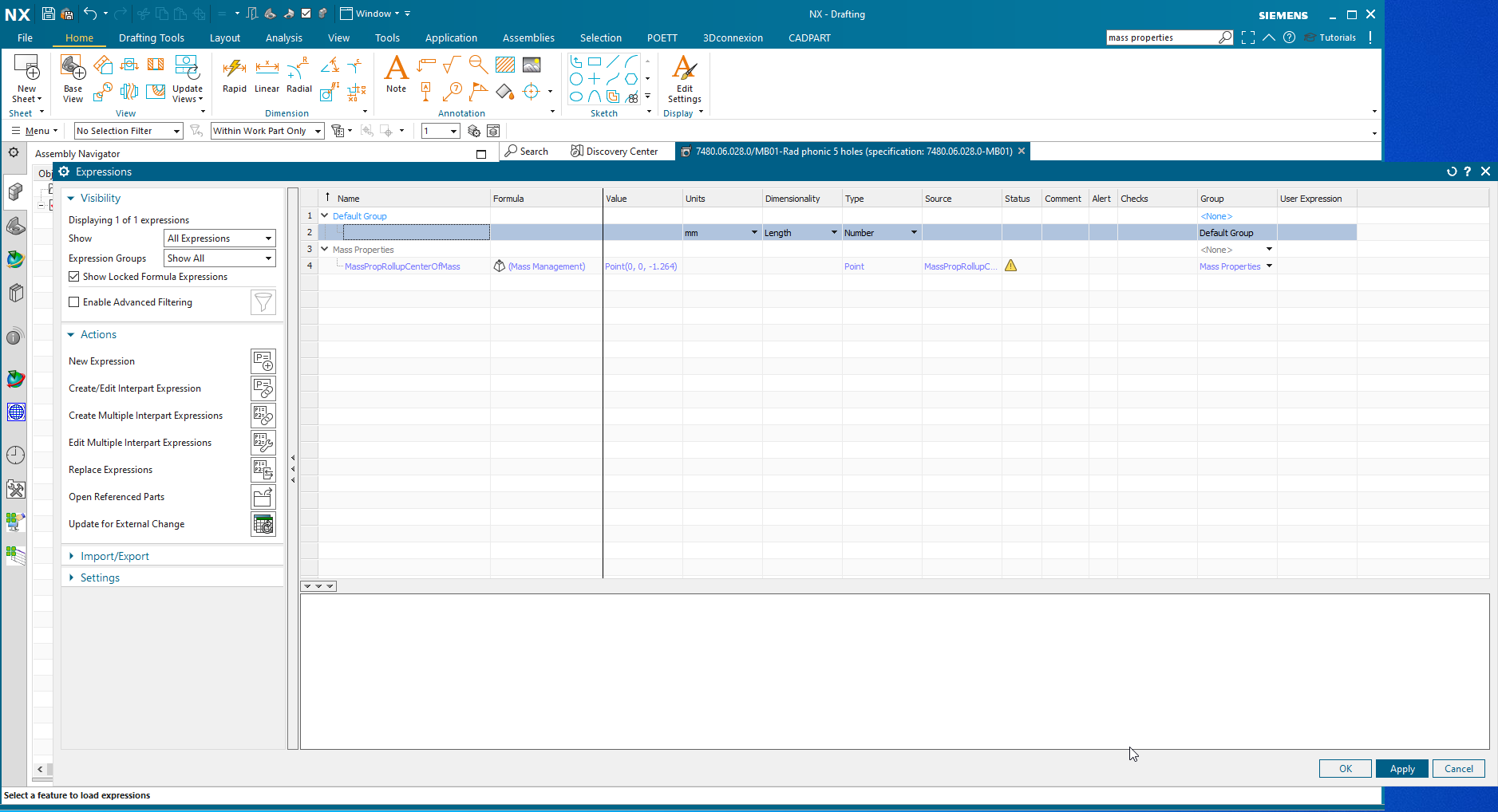

Ich hab Kollegen die in der Zeichnung (MasterModel) eine Eigenschaft "MassPropRollupCenterOfMass" anlegen, siehe Anhang (NX2007).
Angeblich ohne irgendwas zu machen kommt das von selber daher ...
Frage(n):
- Wie kriegt man das hin ? Ich komm nicht drauf
- Und wie krieg ichs weg ?
  Die Eigenschaft selbst ist nicht löschbar, nur die Gruppe "Mass Properties" kann gelöscht werden.
  Kann das was kaputt machen ?

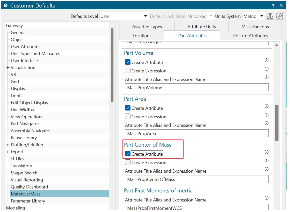

Hallo Thomas,
ich tippe mal darauf, dass du in den Customer Defaults den markierten Schalter aktiviert hast.

erstellt am: 02. Okt. 2024 11:26    Editieren oder löschen Sie diesen Beitrag!  <-- editieren / zitieren -->   Antwort mit Zitat in Fett Antwort mit kursivem Zitat    Unities abgeben: 1 Unity (wenig hilfreich, aber dennoch)2 Unities3 Unities4 Unities5 Unities6 Unities7 Unities8 Unities9 Unities10 Unities
die CustomerDefaults sind unverändert auf OOTB Settings,
beim Roll-Up sind weder "Attribute" noch "Expression" angehakt.
Das ist bei allen gleich.

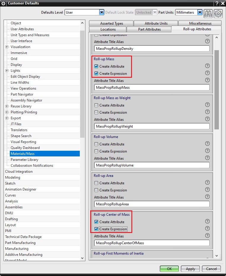

da es sich um ein "Rollup" Attribut bzw, dessen Ausdruck handelt, könnte die Lösung im Tab Roll-up Attributes versteckt sein.

Original erstellt von mseufert:
... da es sich um ein "Rollup" Attribut bzw, dessen Ausdruck handelt, könnte die Lösung im Tab Roll-up Attributes versteckt sein ...
Seh ich auch so. Hab's grad mal mit den Optionen "Roll-up Mass" und "Roll-up Center of Mass" probiert (siehe Screenshots). Als die Optionen noch aus waren, wurden keine Roll-Up Attributes und keine Roll-Up Expressions erzeugt.
Bin mir sicher, dass das der "Übeltäter" ist.

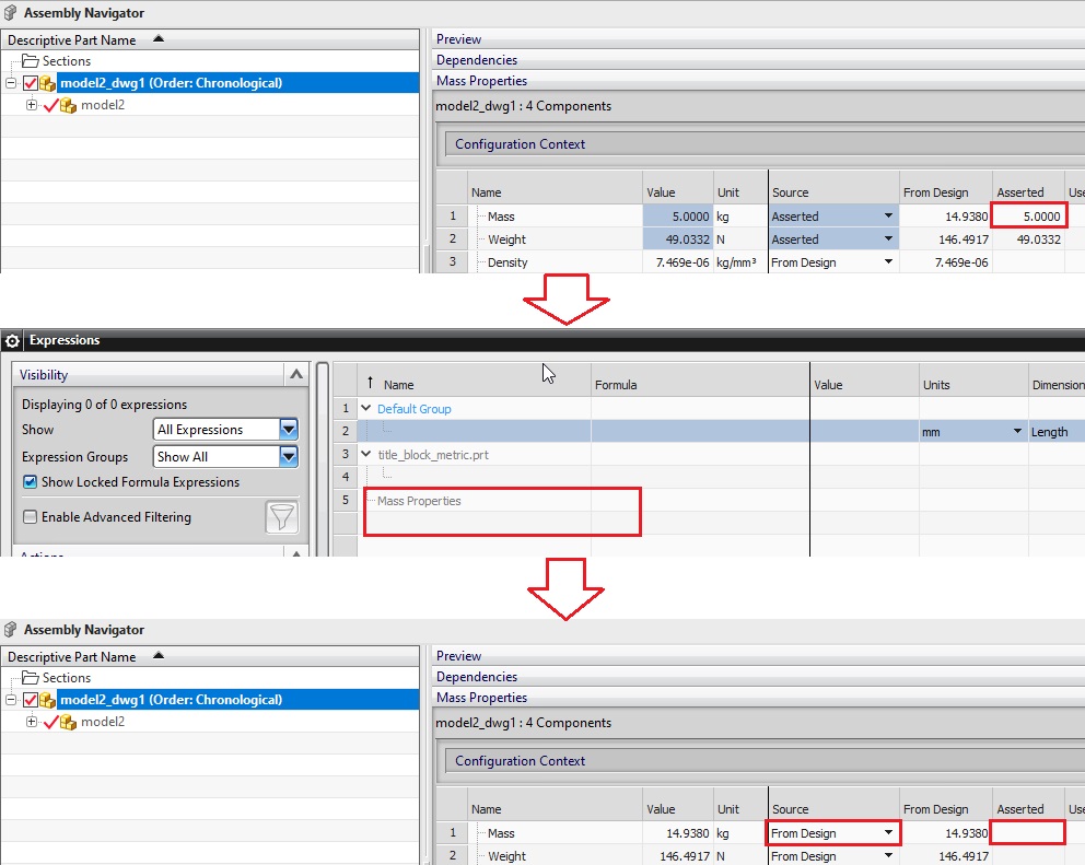

erstellt am: 04. Okt. 2024 10:34    Editieren oder löschen Sie diesen Beitrag!  <-- editieren / zitieren -->   Antwort mit Zitat in Fett Antwort mit kursivem Zitat    Unities abgeben: 1 Unity (wenig hilfreich, aber dennoch)2 Unities3 Unities4 Unities5 Unities6 Unities7 Unities8 Unities9 Unities10 Unities Nur für ThomasZwatz 10 Unities + Antwort hilfreich
Original erstellt von ThomasZwatz:
... Und wie krieg ichs weg ? ...
Das ist echt ein furchtbares Geschi$$e gewesen... Das Zeug direkt zu löschen hab ich jedenfalls nicht hinbekommen, deshalb nur ein Workaround:
Wenn du die Customer Defaults für die Roll-Up-Geschichten wieder abschaltest und danach dem Assembly (oder der Zeichnung) im Mass Properties Panel vom Baugruppen-Navi eine Masse zuweist, dann fliegen die Roll-Up-Attribute und Roll-Up-Expressions wieder weg (siehe Screenshot im Anhang). Danach kannst du die Massezuweisung wieder aufheben, die Roll-Up-Dinger erscheinen dann NICHT wieder (zumindest nicht, so lange die entsprechenden Customer Defaults aus sind).
