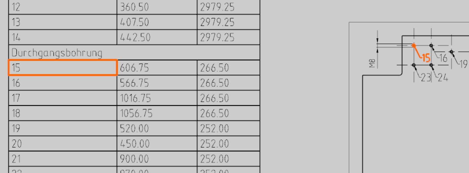

Und zwar habe ich eine Platte mit vielen verschiedenen Bohrungen und Gewinden und darauf die Funktion "Bohrtabelle" angewendet.

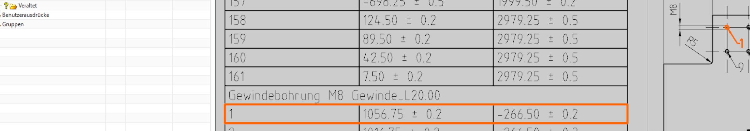

Es werden mir auch z.B. Gewindebohrungen als Gewindebohrungen angezeigt. Wenn ich nun aber die Tabellen im Strukturbaum aktualisiere dann zerschießt mir NX die ganze Bohrtabelle und macht aus Gewinden einfach Durchgangsbohrungen und noch andere Bohrungen wie Senkbohrungen kaputt die vorher aber sowohl assoziativ, aktuell und richtig waren.
Wenn ich es veraltet lasse dann stimmen die Einträge (siehe Bild "veraltet2)
Warum macht das Programm das? Es fällt schwer diesen Funktionen zu trauen. Kettenmaße sind extrem umständlich und auch Fehlerbehaftet und die Platte wird bestimmt 3-5.000€ kosten

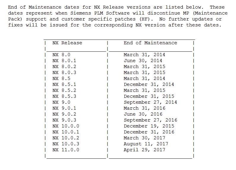

ich bin zwar kein Fan von häufigen Versionswechseln aber NX11 ist mittlerweile doch schon etwas betagt. Der Support dafür ist 2017 eingestellt worden (siehe Anhang).
Da hast du recht, den alten NX-Tools kann man da eventuell nicht mehr trauen.
Es gibt mittlerweile die Funktion Werkzeuge > Zeichnung erneuern (Tools > Renew Drawing). Das ist für mich auch ein Indiz, dass sich einige Dinge so stark geändert haben, dass die NX-Programmierer eingreifen müssen. Ich glaube aber, diese Funktion gab es in NX11 noch nicht?
Und dann fällt mir noch ein, das bei den Gewinden mehrere Versionen lang ein Bug vorhanden war, man konnte die Gewindesteigung (Pitch) nicht mehr eingeben, was etwa dazu führte, dass man Teilefamilien nicht mehr überarbeiten konnte.
Da kann ich dir nur noch einen alten Trick anbieten, wie man mit NX-Bordmitteln assoziative Bohrtabellen erzeugt (siehe Anlage).

Ich habe es nun hin bekommen. Ich musste das Formelement einmal deaktivieren und wieder aktivieren. Wieso es nun klappt kann ich nicht genau sagen. Evtl hat der Konstrukteur der die Platte ursprünglich begonnen hat das Formelement nachträglich von Durchgangsbohrung auf Gewinde geändert.
Jedenfalls klappt es nun.
