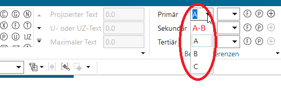

es geht um die Form- und Lagetoleranz Funktion: gibt es eine Möglichkeit einen weiteren Reiter für die Vorauswahl einzupflegen? Das habe ich zB. für die Oberflächensymbol gemacht, da haben wir auch ganz bestimmte die wir immer verwenden. Aber hierfür finde ich das nirgends.
Ich würde gerne den Bezug A-B einpflegen, da es ein Unding ist das manuell reinzuschreiben. (siehe auch Bild im Anhang)

Hallo Lilu2Go,
früher (ca. NX5) konnte man sich bist zu 10 Favoriten anlegen. Das klappt leider nicht mehr  . Aber du könntest dir einige Form-Lagetoleranz-Favoriten importieren damit du die "Übernehmen" Funktion nutzen kannst. Die importierte Gruppe ist auch wieder schnell gelöscht. Das könnte ggf. sogar ein Makro schaffen. Wir haben uns dazu mal ein Programm gebastelt allerdings für die zahlreichen Maßeinstellungen, es klappt aber auch für Form-Lagetoleranzen.
