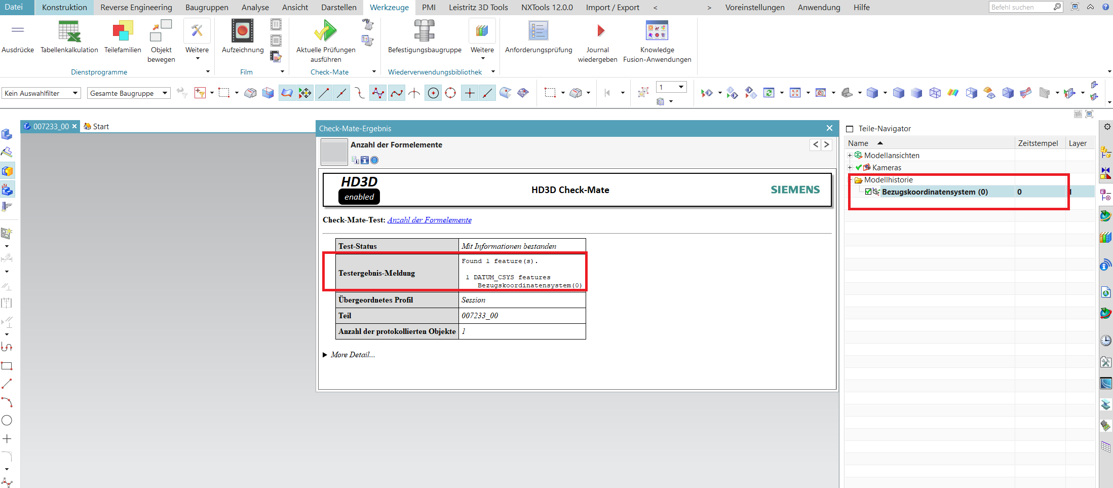

Mit Bordmitteln könnte Checkmate weiterhelfen, dort kann man ja die verschiedensten Checks konfigurieren.
Einmal auf Baugruppenebene, um zu prüfen ob alle Komponenten mitgeliefert worden sind.
Dann auf ET Ebene um zu prüfen ob Geometrie enthalten ist, bzw. auch welche um KSYS auszunehmen.
Um ein ET zu prüfen könnte man mit Checkmate feststellen ob überhaupt Formelemente enthalten sind.
, %mqc_report_feature_count
Allerdings findest du damit keine Geometrie ohne Zeitstempel wie beispielsweise importierte Kurven oder Facettenkörper.
Du müsstest dann noch weitere Tests konfigurieren die prüfen ob mindestens beispielsweise ein Volumen- oder Flächenkörper vorhanden sind.
