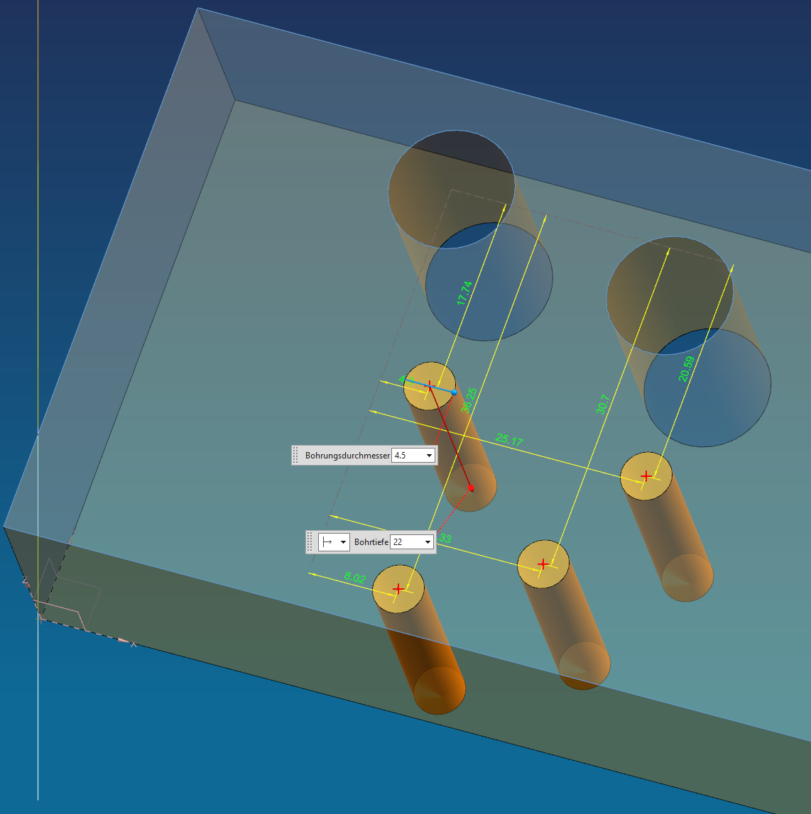

erstellt am: 21. Feb. 2024 15:58    Editieren oder löschen Sie diesen Beitrag!  <-- editieren / zitieren -->   Antwort mit Zitat in Fett Antwort mit kursivem Zitat    Unities abgeben: 1 Unity (wenig hilfreich, aber dennoch)2 Unities3 Unities4 Unities5 Unities6 Unities7 Unities8 Unities9 Unities10 Unities
Es geht um diese automatische Bemassung (s. Bild), die immer falsche Referenzen annimmt. Habe auch keine Lust erst Maße erzeugen zu lassen um gleich wieder rauszulöschen.

Markus_30
CAx-Architect
Beiträge: 5676
Registriert: 21.03.2005
Windows 11 (23H2)
NX 2406 Series
erstellt am: 21. Feb. 2024 16:13    Editieren oder löschen Sie diesen Beitrag!  <-- editieren / zitieren -->   Antwort mit Zitat in Fett Antwort mit kursivem Zitat    Unities abgeben: 1 Unity (wenig hilfreich, aber dennoch)2 Unities3 Unities4 Unities5 Unities6 Unities7 Unities8 Unities9 Unities10 Unities Nur für ugteufela 10 Unities + Antwort hilfreich
Eure Sorgen möcht ich haben

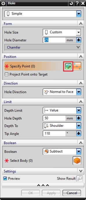

Aber es kann geholfen werden: Nicht einfach im Hole-Dialog auf die Fläche klicken, sondern erst mal den Knopf "Sketch Section" anklicken. Dann Fläche wählen, Punkt(e) platzieren, bemaßen, Skizze beenden. Da man ohnehin in der Skizze werkeln muss, um das Zeug vollständig zu bestimmen, ist der eine Klick nicht mal als Mehraufwand anzusehen.
