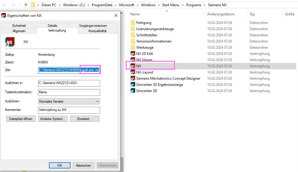

gibt es eine Übersicht, welche Argumente man an die ugraf.exe anfügen kann?
Wir haben ein Startscript, in dem die ugraf.exe mit dem Argument –nx gestartet wird. Was bewirkt das –nx?
Mit -retrieve:%UGII_TMP_DIR%\%username%_last_context.plmxml kann man irgendwas mit Baugruppenlesezeichen steuern. (NX-Hilfe)
Warum gibt es die ugraf.exe im Installationsverzeichnis im Order UGII und NXBIN? Welche ist die richtige?

eine Übersicht ist mir nicht bekannt.
Wobei die Frage vielleicht im Forum NX Programmierung" besser beantwortet werden könnte :)
Original erstellt von Jörg Ba.:
Hier wird NX als Applikation gestartet. Man könnte als Argument -layout, oder -viewer eingeben und somit die gewünschte Anwendung direkt starten-

Siemens hat mit dem Wechsel auf die NX11 (glaube ich) die ausführbaren Dateien und Programmbibliotheken ins NXBIN verschoben.
Die ugraf,exe aus dem dem ugii-Ordner müsste die ugraf.exe aus dem NXBIN-Ordner starten.

die *.exe in UGII sind alle gleich groß (28 KB). Sie verweisen lediglich auf die NXBIN-Varianten, damit NX-Installationen aufwärtskompatibel bleiben, d.h., man könnte beide aufrufen. Die in NXBIN sind "eigentlich" die richtigen EXE's.

danke für den Tipp. Das Argument -nx ist da aber leider auch nicht mit dabei. Mich hätte interessiert, was es bewirkt. Ich lasse es jetzt einfach weg, da es native ja auch nicht vorhanden ist. Ist wahrscheinlich ein Relikt aus früheren Zeiten.

nein, nicht ganz...
Wenn NX beispielsweise mit dem Argument "-Layout" gestartet wird, bleibt dieses Argument aktiv.
Bedeutet, wenn ich NX schließe und anschließend nur die ugraf.exe aus dem BIN-Ordner starte wird hier wieder NX Layout gestartet.
Das Argument "-NX" ist also notwendig um wieder die Konstruktion zu starten.
Das es aber in der Doku nicht aufgeführt ist, ist allerdings nicht nachvollziehbar.

das war nochmal ein guter Hinweis und eine Erklärung von "-NX". Da werde ich das -NX mal doch wieder hinzufügen, falls mal einer die Anwendung Layout oder Viewer startet.
Anbei auch ein Bild zu den Verknüpfungen aus dem Startmenü. Da steht dann auch das -NX dahinter.
