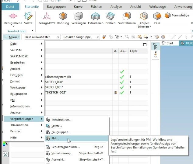

wir wollen unsere Skizzen Bemassung auf drei Stellen nach dem Komma als Standard einstellen. Nun wollen wir, dass die nachfolgenden Nullen nicht angezeigt werden...also 12,100 wird als 12,1 angezeigt. Diese haben wir unter Menue/Voreinstellungen/PMI eingestellt (siehe Anhang).
Leider funktioniert das nicht.....habt ihr Erfahrungen? Muss ich noch an einer anderen Stelle drehen?

Jörg Ba.
Sehen Sie sich das Profil von Jörg Ba. an!   Senden Sie eine Private Message an Jörg Ba.  Schreiben Sie einen Gästebucheintrag für Jörg Ba.
Beiträge: 235
Registriert: 23.04.2003
NX12
NX2312
erstellt am: 14. Feb. 2024 14:46    Editieren oder löschen Sie diesen Beitrag!  <-- editieren / zitieren -->   Antwort mit Zitat in Fett Antwort mit kursivem Zitat    Unities abgeben: 1 Unity (wenig hilfreich, aber dennoch)2 Unities3 Unities4 Unities5 Unities6 Unities7 Unities8 Unities9 Unities10 Unities Nur für rnau 10 Unities + Antwort hilfreich
Du bist doch bei Voreinstellungen PMI. Schau mal bei den Skizzenvoreinstellungen.

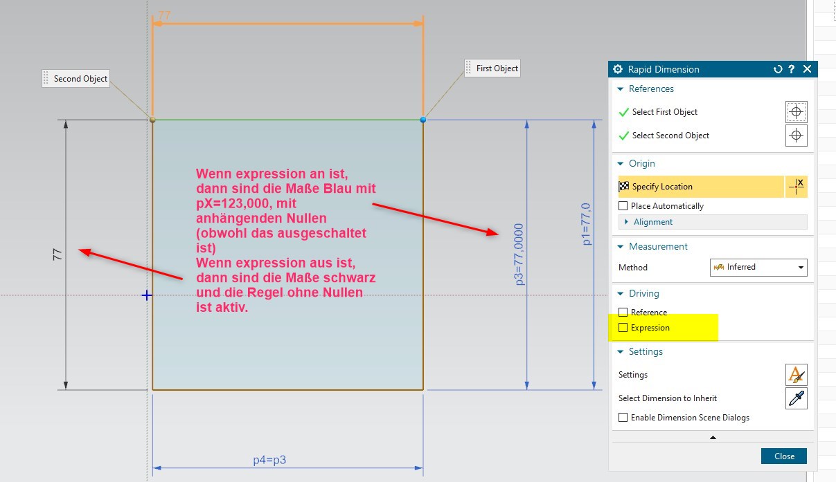

bei den Skizzeneinstellungen gibt es keine Einstellung über die Maße in der Skizze, also ich habe nichts gefunden.
Was wir jetzt noch festgestellt haben, dass es unterschiede bei den "Driving" der Maße gibt. Wird "Expression" eingestellt werden die Masse mit z.B. P1 markiert und die Nullen bleiben komplett am Maß.......wird Expression entfernt wird das Maß schwarz und auch die nullen werden entfernt.
Muss man das verstehen? Ist da eine Logik dahinter?
Mit den schwarzen Massen kann ich wiederum keine Verknüpfung innerhalb der Masse zueinander machen

Schwarze Maße sind interne Skizzenmaße, blaue Maße sind Maße mit Expressions welche außerhalb des Skizze verwendetet werden sollen/ können.

ok...
>>Schwarze Maße sind interne Skizzenmaße, blaue Maße sind Maße mit Expressions welche außerhalb des Skizze verwendetet werden sollen/ können.<<
Aber warum nehmen die schwarze Maße die Regel, dass keine Nullen angezeigt werden sollen an und die blauen Maße nicht?
Wenn ich eine Skizze mit blauen Maßen habe und bei jedem "geraden" Maß sind z.B. drei Nullen dahinter, dann wird das ganz schnell unübersichtlich in der Skizze. Wie bekomme ich die Nullen hinter den blauen Maßen weg, wenn ich Einstellung, "drei Stellen nach dem Komma  anzeigen", eingestellt habe und "Nullen nach dem Komma entfernen" ?

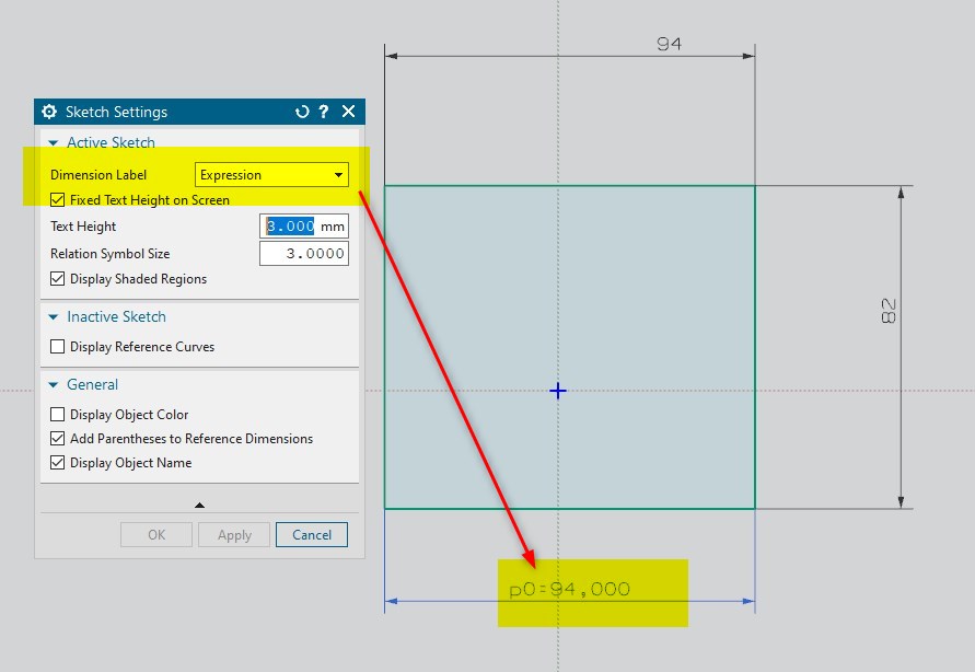

so, ich hab's rausgefunden........
sofern bei den Skizzeneinstellungen das Dimension Label auf "Value" eingestellt wird, werden die blauen Expression Maße nur mit der Zahl und dann auch ohne Nullen dargestellt (123).
Ist aber Dimension Label "Expression" eingestellt, wird das blaue Expression Maß komplett dargestellt ( pX = 123,000)
Die Anzahl der Stellen nach dem Komma wird aber in diesem Falle doch aus der PMI verwaltet.....also in meiner Umgebung...aber das ist ja hier nicht mehr relevant.
