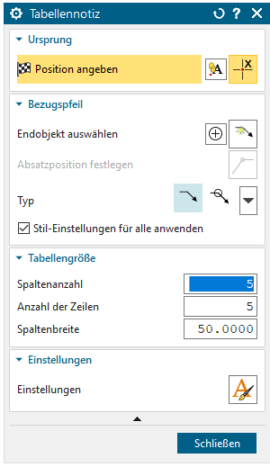

in früheren NX-Versionen konnte man den Ankerpunkt einer Tabellennotiz festlegen. Interessant ist dies beispielsweise, wenn man einen eigenen Zeichenrahmen erstellt. Der aktuelle Siemens-Rahmen ist ja weit von irgendwelchen Normen entfernt.
In der 2312 (auch schon in der 2306) fehlt die Eingabemöglichkeit eines Ankerpunktes der Tabelle. In den Weiten der NX-Hilfe habe ich nichts Zutreffendes gefunden. Hat jemand einen Tipp für mich?

das ist richtig - die Ausrichtungsoptionen sind bereits in der 1980-Series verschoben/entfernt worden.
Jetzt lassen sich diese in den Voreinstellungen bzw. Anwenderstandards festlegen.

vielen Dank. Wo müsste ich denn nach den Einstellungen für den Ankerpunkt einer Tabellennotiz suchen? Ich dachte zuerst über Menü/Voreinstellungen/Zeichnungserstellung ist da was zu machen. Allerdings bin ich da nicht fündig geworden. Auch die Suche nach Anker oder Ankerpunkt führt zu keinem Ergebnis.
Gruß Andreas
update Habe es gefunden! Ist an Intuitiv nicht zu überbieten - dass ich nicht gleich drauf gekommen bin ;-)
Vielen Dank Sir-Nosferatu!
