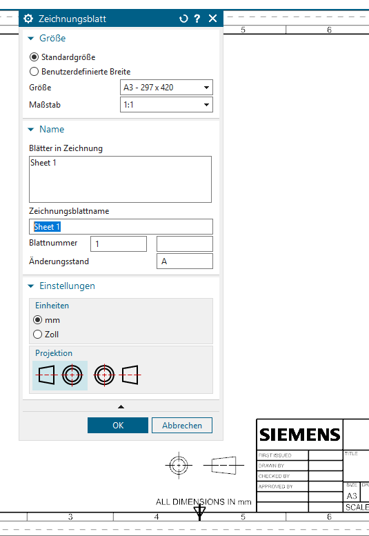

ich befasse mich derzeit mit NX. Wenn ich dort eine neue Zeichnung öffne, wird die amerikanische Projektion angezeigt. Dies, obwohl ich in den Voreinstellungen DIN eingestellt gelassen habe. Beim Aufruf von "Zeichenblatt bearbeiten" erscheint diese voreingestellte Projektion sogar hellblau unterlegt, es wird aber falsch gestartet. Woran kann das liegen?
Weiter möchte ich auch die Bezeichnungen auf dem Schriftfeld noch im Deutsch abändern.

Anwenderstandards an das entsprechende Seedpart übertragen, bzw. die Projektionsrichtung im Seedpart ändern. Ebenfalls zu überprüfen wäre, ob überhaupt die Din*DPV in verwendet wird. Möglich wäre auch ein eigenes neues Seedpart anzulegen.
