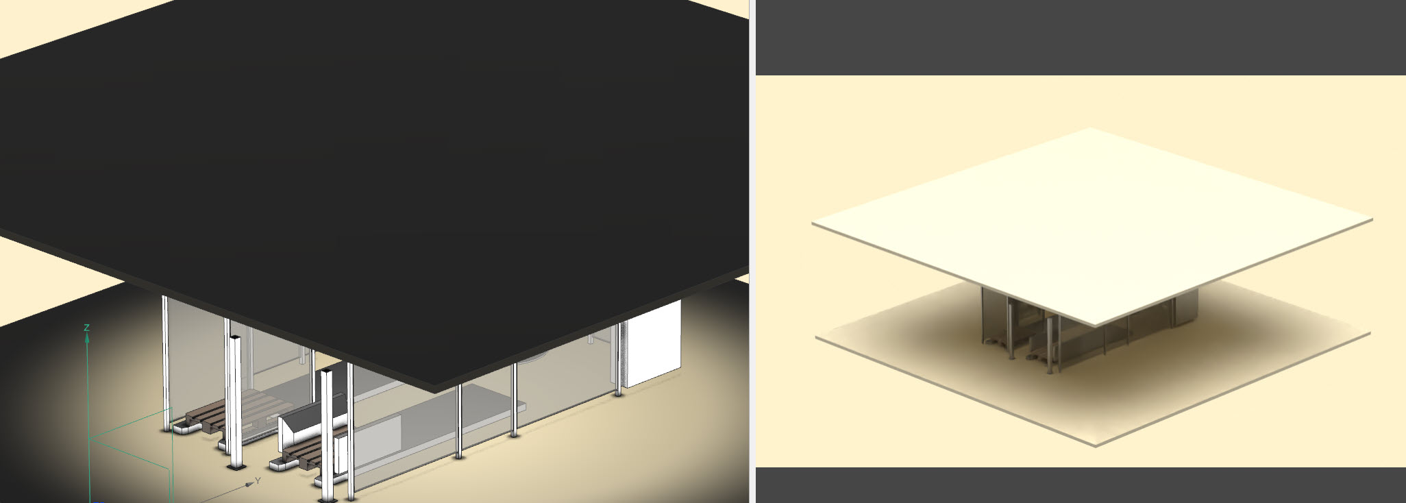

Hallo liebes Forum,
Ich wäre sehr dankbar für einen Tipp, wo mein Fehler liegt...
Folgende Situation: Ich möchte ein hochauflösendes, fotorealistisches Bild rendern und dabei unter anderem eine Maschine unter einer Decke darstellen (Das tatsächliche Bild ist natürlich komplexer, unten nur eine Repräsentation des Problems).

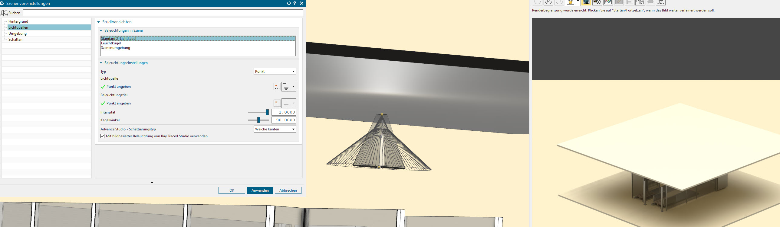

Ich schaffe es auch unterschiedlicher Lichtquellen anzulegen und ein und auszuschalten. Aber der Bereich unter der Bühne bleibt im Ray Traced Studio immer dunkel. Dabei werden die Lichtquellen schon verarbeitet, so kann ich zB einen Lichtpunkt als solchen erkennen. Er macht aber nichts heller...
Unten die Bilder sind mein Versuch mit einem Spot.
Jeweils links das Bild aus dem Advanced Studio und rechts die Ray Traced Darstellung.
Was habe ich übersehen...?
Vielen Dank schonmal und beste Grüße
Jonas

Hallo Jonas,
es klappt nur mit Lichtquellen bzw. deren Farbe und Intensität. Es ist etwas mühsam, damit zu spielen. Du solltest auch nicht zu viele Lichtquellen einsetzen, max. 4 oder so, sonst rendert NX auch nicht mehr korrekt. Ggf. könntest du deine Hallendecke aus einem durchsichtigen Material machen, auch wenn das der Praxis nicht entspricht.

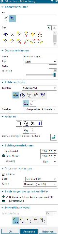

Hallo Jonas,
ich meine die aktiven Lichtquellen, die unter "Ein" stehen. Da gibt es welche, die man von der Beleuchtungsrichtung her gut steuern kann. Deine kegelförmige Lichtquelle nimmt schnell an Intensität ab. Paralleles Licht (die mit den roten Pfeilen) nehmen nicht ab mit dem Abstand zu den Maschinen.

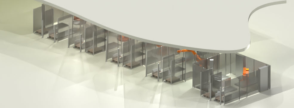

Hallo Walter,
Erstmal bitte entschuldige, dass ich Dich eben mit falschem Namen angeredet habe. Keine Ahnung was da bei mir schief gegangen ist
Jetzt hat es geklappt!
Ich habe jetzt die Punktförmigen Lichtquellen verwendet (die mit den roten Pfeilen konnte ich nicht unter der Bühne platzieren). Ein weiterer Trick war, den Intensitätsfaktor zu verwenden. Intensität "1" ist gar nicht das Maximum, sondern man kann das unten nicht nur Abfallen lassen sondern auch noch verstärken. Das war mir irgendwie nicht so klar..
jetzt sieht es schon deutlich besser aus!
Vielen Dank für Deine Hilfe!"
