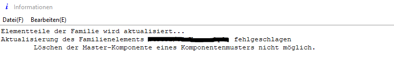

Guten Morgen Zusammen,
ich komme hier grade nicht weiter und hoffe es kann mir jemand helfen.
Ich bin dabei eine BG Teilefamilie in NX/Teamcenter zu erstellen. In dieser Teilefamilie habe ich Schrauben an eine bestimmte Stelle mit "Linear Pattern" gesetzt. Unsere Bauteile variieren im Format nur über die Länge. Ab einem bestimmten Format brauche ich jedoch keine Schrauben mehr (Da zu kurz und keine Bohrungen mehr frei).
In der Excel, in der die Teilefamilie bearbeitet werden kann, habe ich die Anzahl der Schrauben über das Attribut "LinearPattern_pattern_X_Dir_count" gesteuert und bei den Formaten die keine Schrauben mehr benötigen "0" eingefügt. Null wird aber nicht akzeptiert, da beim Linear Pattern die "Hauptkomponente" (Schraube) nicht "gelöscht" werden kann. Demnach wird jetzt in NX als auch im Teamcenter in der Stückliste bei den kleinen Formaten weiterhin die Anzahl 1 bei der Schraube eingetragen, obwohl ich keine brauche. In NX habe ich eine Lösung gefunden die Schraube sichtbar zu unterdrücken. Im Teamcenter in der Stückliste wird sie jedoch weiterhin bei den kleinen Formaten angezeigt.
Normalerweise würde ich hier in einer normalen Baugruppe über "Eigenschaften" - "Komponente dient ausschließlich als Referenz" das Teil aus der Stückliste unterdrücken. Da ich aber die Kinder nicht einzeln speichern kann, sondern alles über die Mutter gesteuert werden muss, bin ich hier jetzt grade etwas ratlos.
Hat jemand einen Tipp oder eine Idee?
Hoffe ich konnte das Problem einigermaßen verständlich formulieren.
Danke schonmal.

probier's mal so: Der Ursprungskomponente für das Feld gibst du einen Komponentennamen (BEVOR du das Feld erzeugst): #RMT auf Komponente #Eigenschaften. Details siehe ersten Screenshot. WICHTIG: Den Knopf "Apply Name to all Occurrences" drücken, nachdem du den Namen eingegeben hast und bevor du auf OK drückst.
Nun kannst du die Komponente in die Teilefamilie mit aufnehmen. In dem Teilefamilien-Kind, in dem die Komponente nicht gebraucht wird, lässt du das Feld einfach leer. Details siehe zweiten Screenshot.

Hallo Markus,
danke für den Support. Hat auch alles so weit geklappt und ich konnte die Spalte in die Excel einbinden.
Leider bekomme ich aber beim Aktualisieren des Teilefamilien-Kind immer noch die Meldung "Löschen der Master-Komponente eines Komponentenmusters nicht möglich (siehe Screenshot).

So eine Meldung hätte ich bei mir ehrlich gesagt auch erwartet. Hatte nämlich versucht, das Komponentenfeld über einen Ausdruck zu unterdrücken oder das Feature mit in die Teilefamilie aufzunehmen, wo ich's dann ausgeschaltet hätte. Beides hab ich aber nicht hinbekommen, weshalb ich einfach mal probiert hab, die Komponente rauszunehmen. Bei mir hat's geklappt, es gab keine Aktualisierungsfehler und das Komponenten-Pattern ist im Kind dann auch vollständig verschwunden. Ich hab dafür NX 2007 Series benutzt.
Leider ist bei mir im Moment kein NX 10 installiert. Bist du wirklich noch auf der NX 10 unterwegs, so wie es in deiner SysInfo steht? Die 10er Nixe hatte das Komponenten-Pattern noch nicht in der Form, wie wir es heute kennen. Ist gut möglich, dass das alte Pattern noch nicht so "tolerant" ist, wenn man ihm die Master-Komponente unterm Hintern wegzieht.

Oha... Das, was ich heut in NX 2007 gemacht hab, funktioniert noch gar nicht soooo lange. Ich hab die NX 10 in der Zwischenzeit bei mir installiert. Leider hab ich diese Version noch nicht dazu überreden können, das Feld rauszuwerfen, wenn die Komponenten nicht gebraucht werden.
Auf GTAC (Siemens Software Support Seite) hab ich mittlerweile auch gesucht. Da gibt's Calls, die genau auf das Problem passen, z. B.:
#8518720 - Failed to create family member: Cannot delete the master component pattern.
Antwort war:
Siemens Digital Industries Software believes that the problem you reported where part family member is not getting created will be resolved by code changes made to the release of our product NX version 1980.
Mögliche Workarounds standen leider keine dabei. Ich fürchte, für den Anwendungsfall haste in der NX 10 tatsächlich verloren

Ohman, okay danke!
Hab´s irgendwie schon befürchtet.
Habe es intern auch nochmal angesprochen, dass wir dringend eine neuere Version brauchen.
Dann müssen wir wohl vorerst mit der einen zusätzlichen, nicht gebrauchten Komponente in der STL leben.
