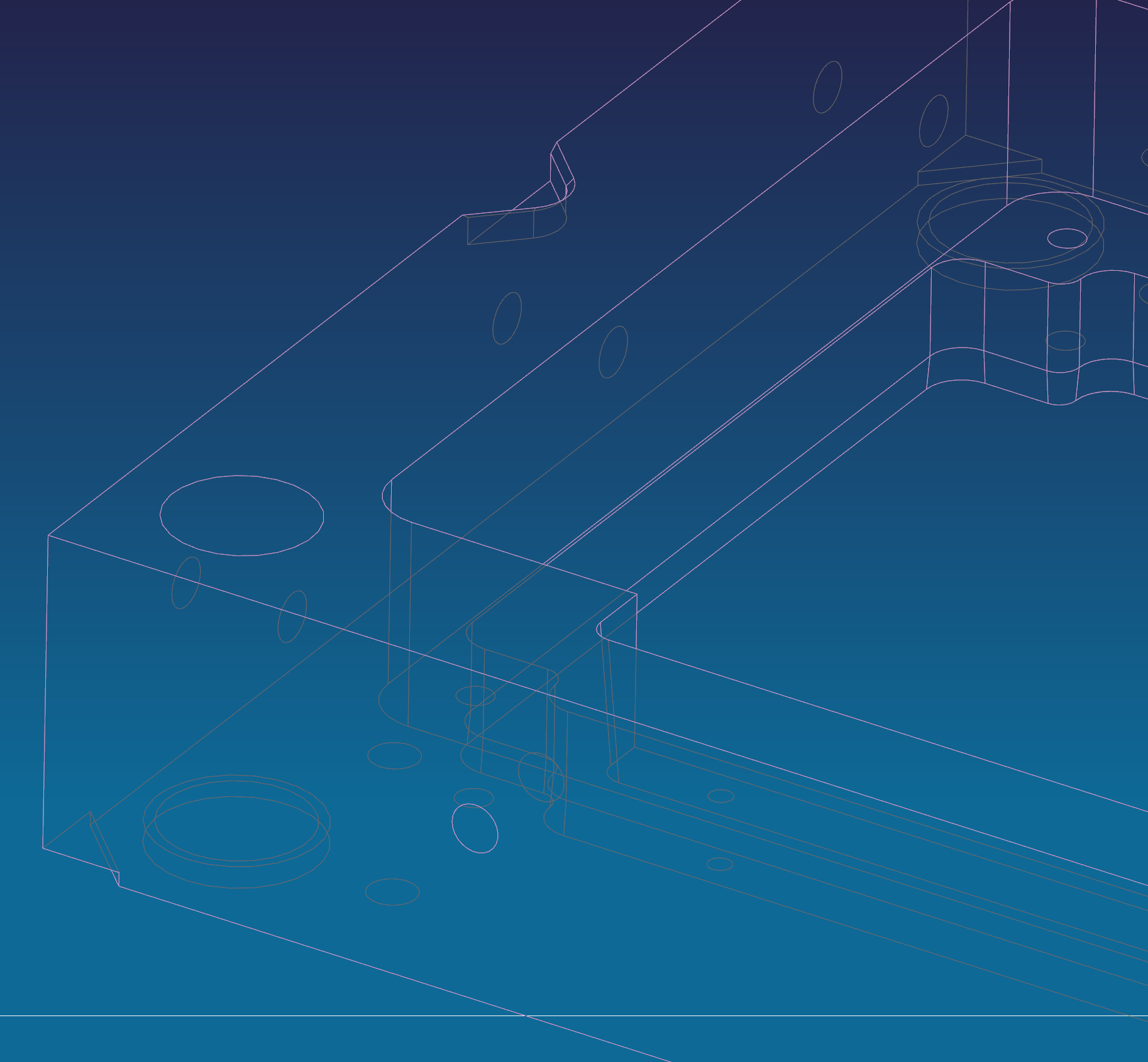

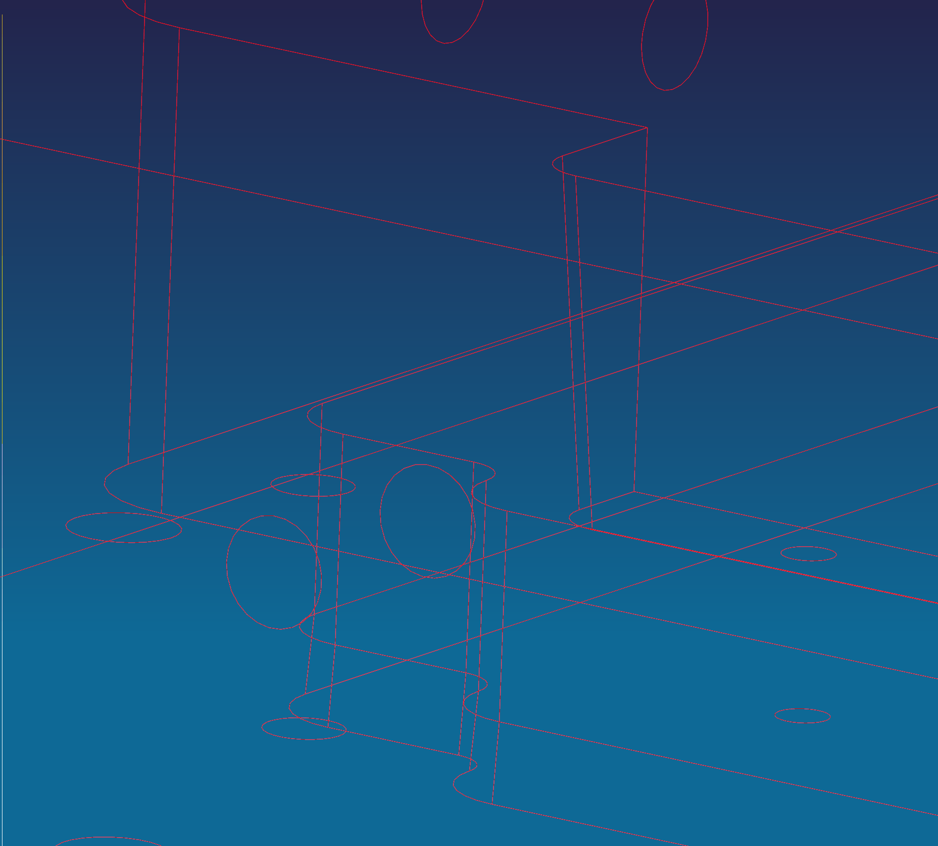

mein Modell hat schöne glatte Linien/ Kanten (s. Bild 01)und wenn ich es anselektiere werden die Kanten so unscharf bzw.gerastert (s. Bild 02) und wenn ich dies dann größer ziehe, dann wird es noch schrecklicher (s. Bild 03).
Habe eine Nvidia Quadro RTX400 Karte und den neusten Treiber 546.01. Habe auch schon die Grafikleistung über NX auswerten lassen, aber wird deswegen nicht besser.
Hat noch jemand Ideen?

du könntest probieren die Strichstärke mal zu erhöhen. Die Riffelung kommt meiner Meinung nur durch die Darstellung von schrägen Linien durch gerade Teilstücke. An den Übergängen entstehen dann diese unschönen Brüche.

Das ist bestimmt nicht die Lösung. Da die nicht angewählten Kanten die gleiche Linienstärke haben, wie die gewählten.

Warum meine Linien so gerastert sind habe ich jetzt gefunden. Es gibt in der Farbpalette einige Farben die haben so einen verwaschenen Rand rum und diese Farben führen dazu, dass das die Lienien nicht richtig scharf sind.
Jetzt stehen für mich die Fragen: Warum gibt es solche Farben und wie bekomme ich die genauso scharf hin wie die anderen?
Ich habe auch die bereitgestellte Farbpalette unter ugii verwendet. Der gleiche Quatsch.
