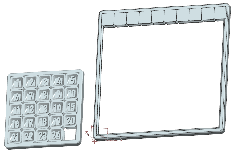

ich möchte mir das linke Puzzle (heruntergeladen) gern nachkonstruieren, um die Anzahl der einzelnen Puzzlesteinchen an den jeweiligen Drucker anpassen zu können. Es handelt sich hier um einen Zwischenstand, weshalb rechts der Abstand des Musters noch nicht passt.
Mir geht es um die Nummerierung. Beim "Move Object" kann ich ja den Text auf der Fläche ("1") kopieren, aber die einzelnen Splines werden dann Geometrie ohne Zeitstempel und eben Splines und kein Text.
An "Pattern Geometry" hatte ich auch schon gedacht, aber dann kann ich aus der zweiten "1" keine "2" machen.
Hat jemand einen Denkanstoß für mich? Ich will das nicht alles einzeln machen. Wehe, wenn sich dann die Anzahl ändert...

Ich habe da mal was gesehen.
Ich habe das noch nicht getestet aber vielleicht hilft dir das weiter
https://www.youtube.com/watch?v=abnzLYzG2fw

Das guck ich mir mal an. Vielen Dank schon mal!
