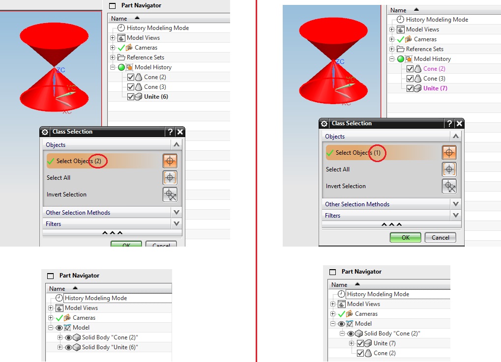

Ein physikalisch unmöglicher Körper ist ja schon ein Kegel - der hat eine Spitze: ein Kreis mit Durchmesser 0. Den kann NX aber durchaus modellieren, ich kann ja sogar den Durchmesser 0 angeben "Top Diameter=0".
Und auch eine Vereinigung zweier Kegel an den Spitzen lässt NX zu - siehe Bild unite.jpg.
Was näher an meinem ursprünglichen Problem (und der Erklärung von Markus_30) liegt und wiederum nicht geht: Subtraktion eines Kegels von einem Würfel, wenn die Spitze des Kegels genau auf der Aussenfläche des Würfels liegt (siehe intersect.jpg ) - aber da bekomme ich eine aussagekräftige Fehlermeldung, mit der ich etwas anfangen kann: "The tool and target do not form a complete intersection or have a touch condition which will result in a region with zero wall thickness."

erstellt am: 28. Dez. 2023 12:36    Editieren oder löschen Sie diesen Beitrag!  <-- editieren / zitieren -->   Antwort mit Zitat in Fett Antwort mit kursivem Zitat    Unities abgeben: 1 Unity (wenig hilfreich, aber dennoch)2 Unities3 Unities4 Unities5 Unities6 Unities7 Unities8 Unities9 Unities10 Unities Nur für cad4ser 10 Unities + Antwort hilfreich
Ich fürchte, ich muss dich enttäuschen, denn meine Erklärung ist absolut richtig, weil:
Original erstellt von cad4ser:
Falsch. Ein Kegel ist definitiv KEIN unmöglicher Körper - weder physikalisch noch mathematisch. Physikalisch gesehen ist da an der Spitze natürlich keine 100%-ig scharfe Spitze dran (auch wenn's extrem nahe rankommt), aber der Körper ist an der Stelle immer geschlossen, so dass ein exaktes Volumen innerhalb der Außenhülle abgegrenzt werden kann.
Wobei's im NX mehr um die Mathematik geht als um die Physik. Aber auch mathematisch lässt sich ein Kegel exakt beschreiben, denn der Körper ist an der Spitze immer geschlossen. Da ist also keine Null-Haut dran.
Auch falsch. NX meckert bei deinem Beispiel nur nicht mehr (was es in früheren Versionen durchaus getan hat). Es sind nach deinem Unite immer noch zwei Volumenkörper. Wenn du die Zeitstempel-Reihenfolge im Part-Navi kurz abschaltest, siehst du's ganz genau. Siehe Screenshot im Anhang. Links stehen die Kegel exakt auf ihren Spitzen, da bleiben es auch nach dem Unite zwei Volumenkörper. Rechts habe ich die Kegel minimal ineinander verschoben, so dass es an deren Spitzen eine Mini-Durchdringung gibt. Dann entsteht beim Vereinigen am Ende ein einziger Körper.
Markus
