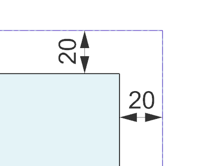

bin absolut neu beim Thema Siemens NX und habe gleich mal folgende Frage:
Wie kann ich in einer Skizze zwei Maße gleich machen?
Siehe Bild im Anhang.
Wenn ich das rechte Maße auf z.B. 30 setze, so soll das obere Maß automatisch ebenfalls 30 sein.
Wie ist hier die Vorgehensweise?
(Die äußeren Linien habe ich übrigens von einer anderen Skizze "eingeschlossen".)
Danke schon mal im Voraus!

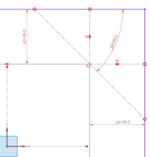

In diesem speziellen Falle kannst Du auch eine Hilfslinie mit 45° bemasst von der einen Ecke zur anderen erstellen, das zwingt beide Masse gleich zu sein
<Du musst dann eins von beiden loeschen um nicht ueberbestimmt zu sein>

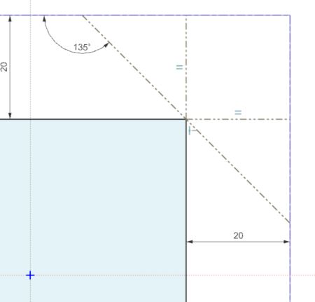

ja das würde natürlich in diesem Falle gehen.
Aber er muss keines der beiden Maße löschen da er die neue Skizze verwendet, im alten Solver wäre es zwingend nötig.
Beziehungen kann man lösen, Zwänge nicht.

Hmm gut, aber irgendeines der Masse muss doch dann aber auf 'Hilfsmass' oder 'nur zur Information' oder dgl. heruntergestuft werden, weil es ja nicht frei geaendert werden kann sondern sich aus den anderen beiden Massen ergibt (??).

Hallo Wolfi_z,
ja in der alten Skizzen Welt ist das auch so aber mit der neuen Skizze geht es, hier mal zwei Bilder dazu. Das Part ist in der NX2312 erzeugt worden!
